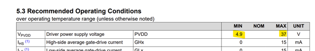

尊敬的团队:
我们想问一问、DRV8705 是否可用于不同的电压、例如:
  1. 电源轨连接到 RV8705i 的 6.5V、而
  2. 高侧 MOSFET 的电机驱动/漏极为 3.6V
    您好、

    感谢您问这个问题。
    1.在 DRV8705 中、PVDD 和漏极必须根据数据表建议连接在一起、它们不能具有两种不同的电压。
    2. PVDD + DRAIN 工作电压规格最小值为 4.9V、最大值为 37V。 因此、只要漏极/VBAT 引脚连接到 PVDD 引脚、6.5V 工作电压就可以正常工作。
