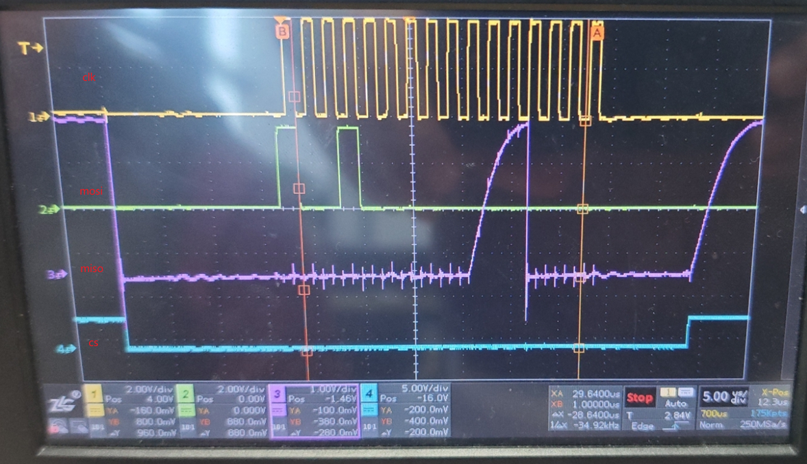

客户在调试过程中使用 TI 的 DRV8703QRHBRQ1 进行窗口控制时遇到了一些问题、您可以获得帮助吗?谢谢。
运行寄存器时、写入寄存器后读回寄存器出现错误、从而导致出现异常波形、例如紫色波形。

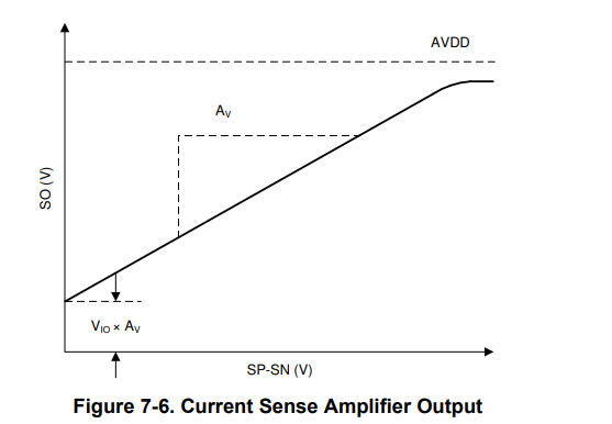

2.在测试 AV 扩增因子时,发现 AV 扩增因子不是固定的。 低电流时偏差较大、只有在超过 4A 后才会略微正常。 默认值 20 用于测试、负载是电子负载。

    1) 看起来客户的 SDI 相对于时序规格没有足够的裕量。 DRV 利用 SlCK 下降沿捕获 SDI。 我建议查看此器件的时序规格。
    SDO 需要外部上拉 R。我建议使用较小的 R。可能客户电路板上的上拉电阻过高。
    2) 电流检测有偏差如数据表图 7-6。 应考虑到这一点。
