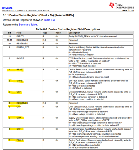

DRV8376S 使用 SPI 进行配置和状态读回。 SPI 帧的格式如表 7-7 和表 7-8 所示、但我找不到状态位 S7、S6...S0 的说明、这些位通过 24 位 SDO 帧的 8 个最高有效位 (B23..B16) 传输。
这些状态位的说明在哪里?

    尊敬的 Sebastian:
    这些状态位 7:0 将反映 STATUS 寄存器中位 7:0 的状态。
