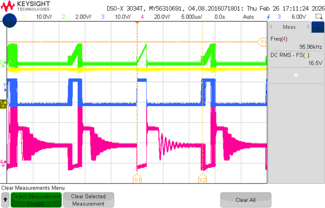

    频率有很大抖动、具体取决于输入电压值。 18V 至 28V 的输入电压=> 64kHz 至 96kHz 的开关频率抖动。
    @ 18V 输入电压
    @ 28V 输入电压
    奇怪的是、在 VDD 和 FLT 之间使用 2Mohm 电阻器时、SMPS 甚至无法启动。

    频率很大程度上取决于输入电压值。 18V 至 28V 的输入电压=> 64kHz 至 96kHz 的开关频率抖动。[/报价]
    当输入电压的纹波较高时、可能会出现更高的频率抖动。 您能否请提供设计计算和原理图、否则很难调试其根本原因。

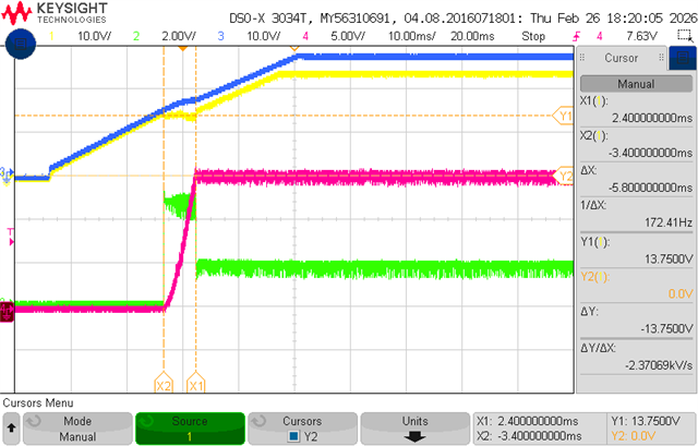

    斜升@ 28V 输入电压。
    说明:
    CH1:VDD 引脚 UCC
    CH2:VCE 光耦合器
    CH3:输入直流
    CH4:VDD15_LS
    斜升@ 18V 输入电压。
    说明:
    CH1:VDD 引脚 UCC
    CH2:VCE 光耦合器
    CH3:输入直流
    CH4:VDD15_LS

    但从上面的两个启动波形来看、您似乎能够上电、您是否还面临任何问题? 此外、设计中使用的是什么输入大容量电容器?
    Anita

    基本上、频率不是所需值的 t、因此变压器往往会达到饱和状态。 自动重置。

    我该如何摆脱抖动?
    以某种方式无法达到所需的 100kHz 开关频率。 我是否必须遵循任何设计规则来解决此问题?
    谢谢你
    尊敬的 Berlioz:
    可能是由于以下原因导致频率抖动:不使用输入大容量电容、补偿环路需要调整、电容值更高 (10nF) 以及 CS 引脚上使用的额外 10k 电阻器 (R2)。 此外、FLT 引脚上没有电阻分压器(FLT 引脚连接对我来说看起来不正确)。

    [引用 userid=“601627" url="“ url="~“~/support/motor-drivers-group/motor-drivers/f/motor-drivers-forum/1619139/ucc28750-design-issue-with-ucc287505/6252570 ]频率抖动可能是由于可能的原因造成的 — 不使用输入大容量电容,需要调整补偿环路,更高的电容 (10nF) 值和 CS 引脚上使用的额外 10k 电阻器 (R2)。 此外、FLT 引脚上没有电阻分压器(FLT 引脚连接对我来说看起来不正确)。
    频率抖动的另一个原因是控制器工作点处于关闭模式。
