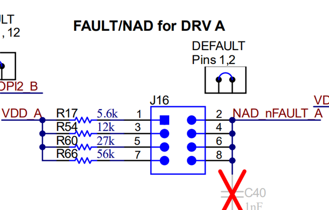

你好,我正在尝试使用和 Arduino Uno 来控制驱动器 A 和关闭接触器。 我想确保跳线配置正确。 您建议采用哪种配置。
P.S.我们绕过 MSP430。
谢谢您、
Landon。
    尊敬的 Landon:
    进入主跳线的所有信号都是来自 MCU 的 I/O。 这意味着,可以从外部移除和控制此接头中的所有跳线 — IPROPIx 信号除外、这些信号通过 J11、J12、J15 和 J20 上的跳线进行硬件配置。
    NAD_nFAULT 和 IPROPI 电阻器应保持已组装状态。
    David
    大家好、我删除了主接头跳线。 J13、P2 和 P4 应该位于什么位置? 有些人现在没有建立连接、我想知道这些是否会对测试产生任何影响。
    谢谢您、
    Landon。
    尊敬的 Landon:
    EVM 数据表可从产品页面下载。
    DRV3946-Q1EVM 评估板|德州仪器 TI.com
    如果使用外部 MCU、则应在引脚 3 和 4 之间连接跳线 J13 连接、用于硬件连接。 您是否能够测量到等于电源电压的 PVDD_A?
    David
