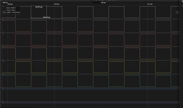

    您好、Peter:
    ADC 值在 60 到 145 之间变化、能够在具有万用表的引脚上看到 0.1162 ((145*3.3)/4096) 的电压。 在这里、我附加了 PWM 开始关闭、然后在校准阶段后运行。
    中没有 f280049C 工程 “C2000 Ware_Motor Control_SDK_5_04_00_00\solutions\universal_motorcontrol_lab“ 、我们从 f28003x 获取了 drv8316 的数据。
    这些值为 ISENA、ISENB、ISENC 和 Vdc_Bus。
    PWM:-
    您好、
    波形看起来良好、并表明 ePWM 和 ePWM XBAR 的路由正确、从而触发 ePWM 跳闸。 然后、您需要仔细检查 电路板上的满量程范围是否正确。 请查看代码中的注释、查看可用代码是否需要对电路板进行任何修改。 然后、您可以更新电路板或直接更改代码设置
