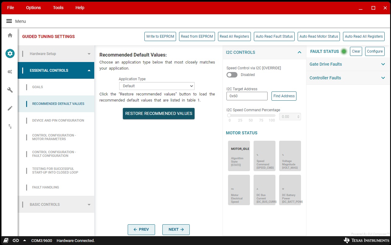

我注意到在“指导调优设置“的“基本控制“页面上有一个“推荐默认值“下拉列表。  标题显示要选择应用程序类型、但下拉菜单中没有可供选择的内容。 是否有 24V 电机的默认电机值列表 (0.255mH、0.365 Ω、8 极和 3000rpm)。
    您好、
    此功能未在 GUI 中正确启用。 能否介绍一下电机终端应用的详细信息?
    请考虑我们全新的 FOC 解决方案 — MCF8329HS、该解决方案具有 SmartTune 功能、可帮助在几分钟内对电机进行调优。

    您能为我提供一组寄存器值、在室温下无负载可靠地旋转电机吗? 驱动器启动不到一秒、然后会停止故障寄存器中不会显示的 nFault。 要解除此故障、我需要对 24V 直流电源进行下电上电。
    我正在使用 MCT8329EVM。 电机电流额定值为 8 安培。
    尊敬的 Lawrence:
    我已经为您的电机准备了调优文件、请在 attachment.e2e.ti.com/.../MCT8329_5F00_reg_5F00_1622234.json 中找到该文件
