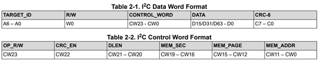

    您好、
    请按照以下顺序操作、确认您能够读取控制器和驱动器故障状态寄存器。
    在系统中、定期读取寄存器地址 0x6DE 的内容。 读取之间的等待时间–必须至少为 200ms。
    如果读取的值 0x6DE 超过 200(十进制)、器件状态不会更新、CLR_FAULT 命令将不会生效。
    检测到第 2 个中提到的场景后、给出以下 I2C 帧来恢复器件:
    步骤 3a:读取以下地址的内容:MEM_SEC = 0x8、MEM_PAGE = 0xD、MEM_ADDR = 0x0 并存储它(假设存储的值名为 VAR1)。
    步骤 3b:(或)带有 0x0001 的存储值 (VAR1) 并存储在另一个变量中、例如 VAR2
    步骤 3c:将 VAR2 中的值写入同一地址
    步骤 3D:等待至少 100 毫秒
    步骤 3e:将原始存储值 VAR1 写回同一地址
    Dhinesh
