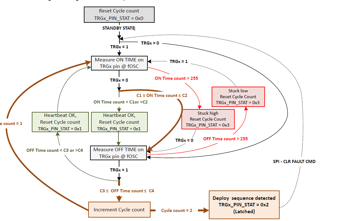

TRG1_PIN_STAT 寄存器在器件处于待机模式时应可读
如果禁用触发、则 STATUS0[TRG1_PIN_STAT]= 0h。
由于任何其他原因、STATUS0[TRG1_PIN_STAT]的读数也为 0h
    您好:
    TRG1_PIN_STAT 将保持不变以允许选择引脚接口诊断。 状态将被锁存直到发出 CLR_FAULT 命令。
    您是否尝试过在禁用触发器后发出 CLR_FAULT 命令?
