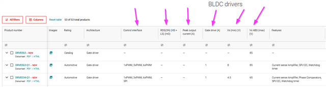

您好,我们需要帮助找到 我们的牙科钻机控制器,我们想要前进和后退,平稳启动,可调速度
无刷
24 伏
0-100,000 转/分
2A
设计缺陷
    您好 Alex、
    您可以使用 TI.com 产品搜索来帮助缩小应使用的器件范围:
    https://www.ti.com/product-category/motor-drivers/brushless-dc/bldc/overview.html
    如果您有任何其他问题、请告诉我。
    Yara
    我需要更多的方向从你. 共有 85 个器件型号。 你能帮助缩小它. 我可以发送电机规格
    如何将电机规格发送给您?
    您好 Alex、
    该链接会帮助您了解您想要哪种类型的驱动程序?
    您是否希望栅极驱动器(其中必须选择外部 MOSFET)或希望使用具有集成 FET 的集成驱动器?
    您想要一款具有集成控制功能的驱动器吗?
    您还可以使用筛选工具进一步缩小选择范围。
    请随意链接您所使用的电机、我可以看到您选择的驱动器是否匹配
    Yara
    我们不确定要使用哪种芯片。 零件越少越好。 我们的电机将包含带编码器的霍尔传感器。 您能为我们推荐一款器件吗?
    2A
    0-100,000 转/分
    编码器规格.5A
    编码器类型增量差分 12 位
    电机额定 电流 1648
    15V 电机
    我可以发送电机规格、说明如何连接打印件。
    您好 Alex、
    回答几个问题可以帮助我确定哪款驱动器最适合您
    它适用于什么应用?
    您想要一款具有集成控制功能的驱动器吗?
    是否要集成电流检测功能?
    您的应用需要哪些保护功能?
     系统中的最大预期电压是多少?
    Yara
    我不知道什么是栅极驱动器或 MOSFET。 但我们希望电路板上的器件尽可能少、 过热保护是不错的
    最大 24V
    2A
    是集成式控制器和驱动器 — 器件越少越好。
    您好 Alex、
    我建议观看我们的高精度实验室视频:
    https://www.ti.com/video/series/precision-labs/ti-precision-labs-brushless-dc-motors.html?context=1139747-1138777-1139742
    https://www.ti.com/video/series/precision-labs/ti-precision-labs-introduction-to-motor-drivers.html
    您应该了解 MCT8316(梯形换向)或 MCF8316 (FOC)
    您可以在以下位置找到该 EVM: https://www.ti.com/tool/MCT8316AEVM
    如果您有任何其他问题、请告诉我
    Yara
