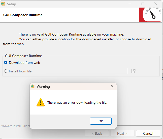

我遵循 DRV3901-Q1EVM-GUI 用户指南、安装过程应自动安装 GUI Composer Runtime: image.png
但是、由于出现错误、我无法安装它:
我应从何处安装 GUI Composer Runtime?
    您好、Michelle:
    当计算机中的防火墙设置不允许下载 Runtime 安装程序时、通常会发生这种情况。 要在这种情况下安装 Runtime、您应使用以下方法。
    1.打开浏览器 https://dev.ti.com/gallery 并使用 myTI 凭据进行登录。
    2.将 GUI 版本 1.1.1 的 Runtime 安装程序下载到计算机上。  software-dl.ti.com/.../gcruntime-11.2.0-windows-installer.exe。
    3.将 GUI 版本 1.1.1 安装程序下载到计算机上。  https://dev.ti.com/gallery/dl/MotorDriversBSM/DRV3901-Q1EVM-GUI/ver/1.1.1?platform=win。
    4.首先运行 GUI v1.1.1 安装程序。
    5.进入此步骤后,选择“从文件安装“并指向下载到计算机的运行时安装程序。 完成安装。
    上述步骤将解决此安装问题。
