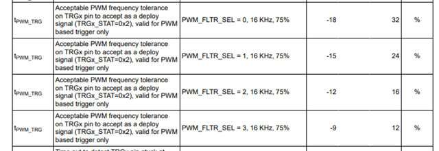

nFAULT 引脚将由 75% 16KHz PWM 输出驱动。
Tollance 值需要考虑或指定范围。

    您好、David、
    应用:
    用于部署热熔丝的 PWM 模式
    配置为 PWM_FLTR_SEL = 2、16kHz 和 75%占空比。“
    问题: 确定测试是否正常需要考虑什么容差?
    8.2.4.3.2 器件时序检查
    仅当需要器件时序检查时、才建议在系统初始化期间执行此测试。
    写入 CMD0 = 1Bh — 触发器禁用,在 nFAULT 上请求时序信号置为有效。
    2. nFAULT 引脚将由 75% 16KHz PWM 输出驱动。
    问题:测试需要考虑什么容差是可以的
    写入 CMD0 = 18h–触发器保持禁用状态、请求时序信号置为无效。
    4.写入 CMD1 = 80h–CLR_FAULT、因此会处理请求。
    5.此时 nFAULT 引脚将由 nFAULT_CONFIG 设置控制。

    您好 Ambadas、
    感谢您的耐心。
    您可以使用数据表中所述的容差。 请确保在此基础上添加任何测量误差、以避免意外故障。
    Ibinu
