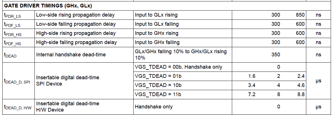

当使用 DRV 8718 时,我们将 PWM 频率设置为 20kHz,占空比为 1%(On time:500ns) 在我们当前的设计中;
1) 首先、我们检查 DRV8718 输出 (GH 和 GL) 、发现输出始终为低电平。 无 1% PWM 输出;
2) 仔细观察,我们逐步扩大 PWM 占空比,发现 PWM 占空比的最小能力为 8 %,这个值对我们来说很大。
从我们的立场来看,最小 PWM 占空比能力 由以下因素决定:
1) IDRIVE 值、该值会延长压摆率时间;
2) 上升和下降传播延迟时间
请查看理论上如何计算 20kHz 下的最小 PWM 占空比能力,或者分享一些相关材料,谢谢:)

    输出端 PWM 的最小可能占空比取决于压摆率(上升时间和下降时间)和 PWM 周期。 它不受传播延迟的影响。 这不取决于驱动器本身、而是电气上取决于 压摆率(上升时间和下降时间)。
    下面是计算方法。 PWM 为 20kHz 时、其周期为 50 μs 。 因此、1%占空比就是 0.5 μs 。 为了 实现 0.5 μs 输出、输出开启和关闭的速度必须比 0.5 μs 快得多   。
    您提到最低能力为 8%、即 4 μs   。 根据您的 IDRIVE 值和使用的 MOSFET、上升时间+下降时间介于 3 到 4 μs 之间。  这是一种电气行为。 要查看更低的占空比输出、必须进一步增大 IDRIVE。 您可以参阅 数据表中的第 9.2.2.1.2 节 IDRIVE 计算示例(www.ti.com/.../drv8718-q1.pdf、第 163 页)  。

    是的、PWM 周期也是关键因素。我们通常在设计中使用 20kHz PWM。
    但是、我按照下图检查了 MOS 导通/关断的顺序(数据表第 41 页中的图 7-12)。
    我发现 Tpd 时间也包含在 PWM 开启周期中。 和压摆率(下降时间)不在 PWM 导通期间。
    因此、我想可能有两个因素决定了 20kHz 下的最小 PWM 占空比能力:
    1) TPD 上升延迟;
    2) 压摆率(上升时间)
    我不确定我的理解是否正确、如果我错了、请告诉我。
    谢谢:)

    TPD 上升延迟后跟 TPD 下降延迟、通常大小相同。 因此从理论上讲、它不会影响占空比。
    2) 转换率(上升时间)
    这是贡献者。
    3) 死时。 此参数将与 PWM 的周期相加、并将导致小的 PWM 周期误差、进而也会转换为小占空比误差。
    谢谢你。
