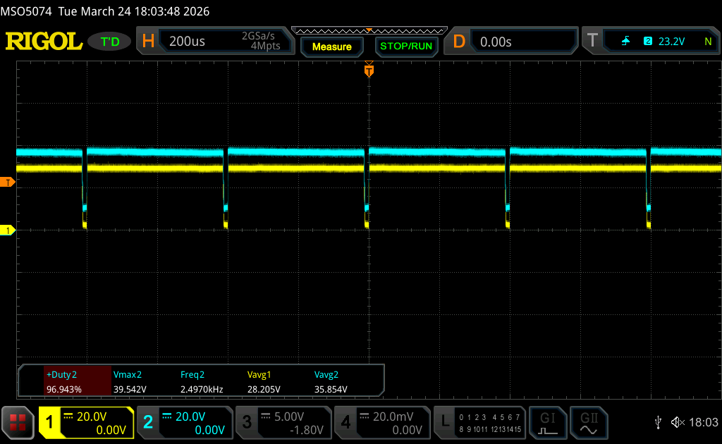

我遇到了 DRV8162 栅极驱动器的问题、该驱动器无法提供超过 97%的占空比。 例如、当我尝试 100%占空比时、在大约 400us 后仍然有低脉冲(我已经将自举电容器增加到 2.2uF、这样可以将脉冲延长到大约 550us)。 由于这是 PWM 模式 2、它应该在大约 250us(最坏情况 350us)后激活涓流电荷泵、该值小于我使用 OSCi 时看到的 UVLO 压降。 那么可以非常确定电荷泵处于活动状态、但工作不正常、或者这可能是预期行为?

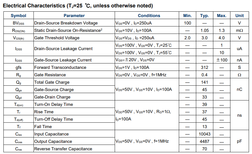

关于 MOSFET:

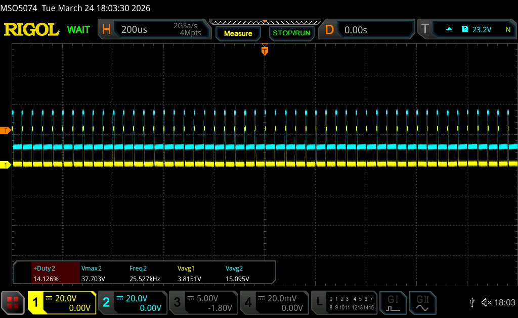

OSCi 14% PWM(黄色为 SH、蓝色为 BST):
OSCi 100% PWM(黄色为 SH、蓝色为 BST):
请注意、INL 恒定为低电平、而 INH 恒定为高电平

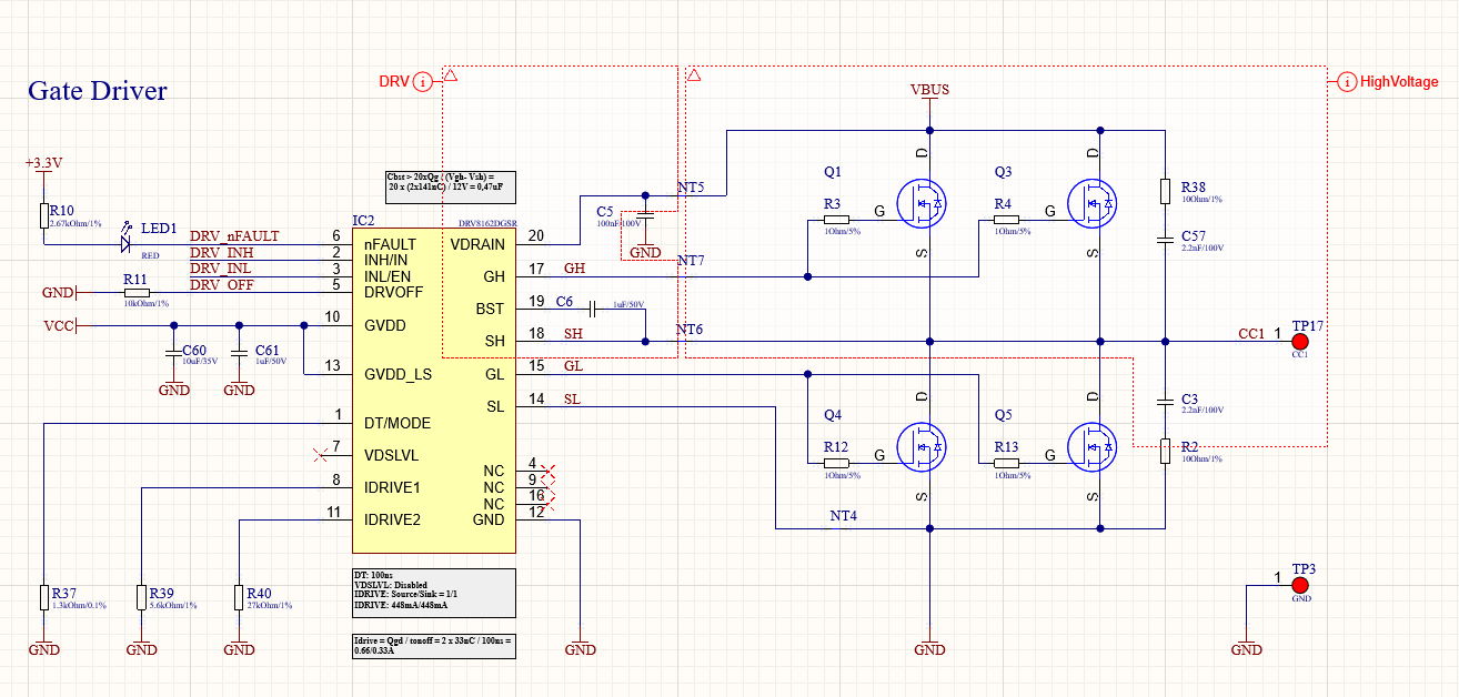

原理图:

    我注意到 FET Qg 值有些大。 我想知道 TCP 电流是否正在努力提供必要的栅极电流。 我猜、您能否在更放大的时间刻度上探测 BST 电压、以查看下降沿的行为?
