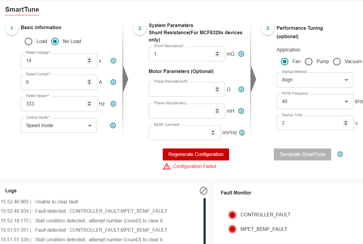

当使用 mcf8329evm 板测试我的三相无传感器 BLDC 电机时,电机工作室 GUI 抛出一个故障, 我已经尝试更改了不同的配置,但我得到了不同的故障,你能帮助调试问题,谢谢

                我检查了数据表、EVM Rshunt 为 1m Ω 、器件器件为 MCF8329A。 我发现如果我使用 5m Ω 的值、电机是否通过智能调优开始运行以进行配置、但它会失败、但不显示任何故障、但导致无法获取机械参数、但当与实际的 1m Ω 设置一起使用时、我不断获得检测到故障:CONTROLLER_FAULT、HW_LOCK_LIMIT:
    如果能深入了解该问题、我所使用的 BLDC 电机额定电压为 14.4 伏、最大电流为 24000rpm、最大电流为 26A

    尊敬的 Venkatadri:
    请找到屏幕截图

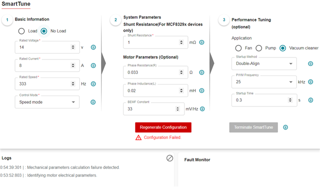

    你(们)好
    谢谢你。 请验证极对规格 — 运行速度为 24000 rpm、假设使用 2 个极对、电气频率将为 800Hz。
    如果确认、对 800Hz 进行编程并进行测试。
    只需要 R 和 L 编程(可以省略 KE)。

    尊敬的 Venkatadri:
                感谢您的澄清、
    我使用制造商的数据表验证了电机规格。
    数据表明确指定:
    极对= 1
    •运行速度= 24,000 转/分
    因此、予以更新 Motor Studio 其中:
    额定速度= 400Hz (电气)
    FG 分频因子=除以 1
    根据您的建议、仅使用电机电气参数:
    相电阻 (R)= 0.033Ω
    相电感 (L)= 20 µH
    这些值直接取自数据表。
    目前不依赖于这些参数的智能调优。
