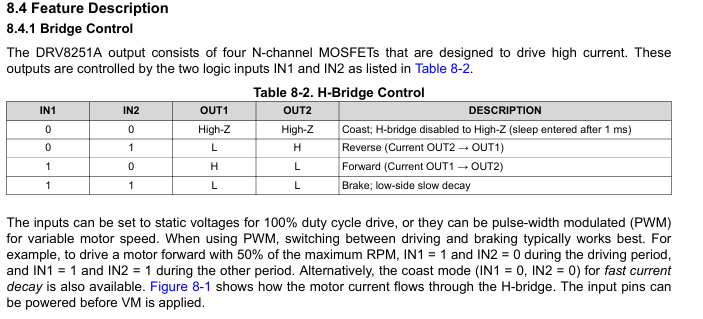

我使用的是 DRV8251A 电机驱动器、它使用微控制器的 PWM 来控制直流电机。
根据数据表上表所述、我向 IN1 和 IN2 引脚施加 PWM 信号来控制电机转速。 对于制动、我将两个输入都设置为最大 PWM(100%占空比)。 不过、使用这种方法时、我会观察到角度偏差、电机不会准确地在目标位置停止。
使用的控制器: STM32G0
PMW 频率: 62.5khz
您能否请提出使用 PWM 控制电机的正确方法。

    您按照正确的方法来制动有刷直流 (BDC) 电机。 BDC 电机不会准确地停止在施加制动电流的瞬间所决定的目标位置、因为它并非为此而设计。 转子和驱动负载具有惯性、始终会导致过冲。 BDC 电机的自制动目的仅用于快速停止、不用于精确的位置控制。 如果需要精确的位置控制、可以考虑使用步进电机、或将编码器反馈与 BDC 电机结合使用。
    此致、Murugavel
    感谢您的答复。
    我们的系统包含连接了编码器的直流电机。 我们使用编码器的反馈进行精确控制。
    当我们停在目标角度时、使用上述方法、它会过冲约 10 度。
    我曾尝试提供较低的 PWM 0.09%(最大 PWM 值为 1024)来停止电机、使用该编码器方法、我只获得 2 度过冲。

    您是否使用闭环控制固件来控制位置? 闭环控制似乎无法正常工作。 过冲与驱动器 IC 无关。 控制固件似乎有问题。
    我曾尝试提供较低的 PWM 0.09%(最大 PWM 值为 1024)来停止电机、使用编码器的这种方法、我只能得到 2 度过冲。  [/报价]
    闭环控制应该自动处理此问题。 在闭环情况下、无需手动调整 PWM。 我想您可能正在运行此开环、而不是使用闭环固件算法。 您可能需要对此进行检查。
    我们可以为与驱动程序相关的问题提供支持。 我们不支持 BDC 电机闭环位置控制固件算法、因为这超出了我们的产品专业知识范围。 但是、对于具有编码器反馈的有刷直流电机位置控制固件、有大量信息和示例固件。 通常、这将是 PID 控制器算法。
    此致、Murugavel
