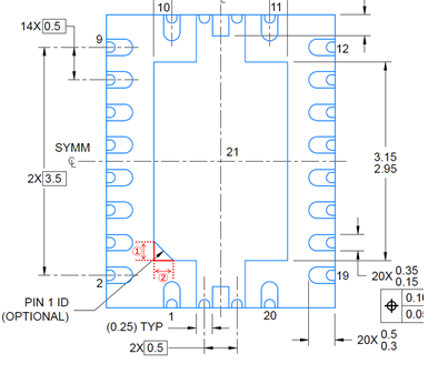

您好的团队、
我的客户正在寻找 DRV8242 引脚 1 ID 尺寸以进行新器件认证。 您能否提供 Pin1 ID 的每条腿的尺寸?
谢谢您、
Muwei Zheng

    尊敬的 Muwei:
    在与系统团队进行检查后、 没有为 DRV8242-Q1 的引脚 1 提供单独的维度。 我们在器件封装顶部用一个点标记引脚 1 的位置。
    Joshua
    您好、Joshua、
    很抱歉、我可能没有 很好地表达问题、但是您能提供红色的 1 和 2 维度吗? 我认为它应该存在于 ePOD 文件中、正如我从其他产品线听到的那样。
    谢谢您、
    Muwei Zheng
    尊敬的 Muwei:
    感谢您的澄清、我忽略了机械制图中的“PIN 1 ID“文本。 我查看过、但找不到具有此封装尺寸的此工程图的不同版本、因此我必须联系我们的布局团队、看看他们是否可以提供尺寸。

    尊敬的 Muwei:
    对于 PIN1 ID 的尺寸、您在附加的图像中标记的每个尺寸均为 0.3mm。
