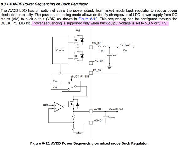

我对电机驱动器 DRV8316C-Q1 的 HW 型号有疑问。 电源时序(即将降压转换器输出电压馈送到 LDO)是否可用? 我看到它在 SPI 型号中提供、但我不确定此驱动程序的 HW 型号。

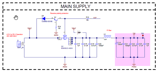

我们还不确定的另一个详细信息:数据表中规定应该有_TW_电容器(每个 100pF)_PER_ VM 引脚。 这意味着六个电容器的数量不真实。 但是,评估板只有一个。 哪一个是正确的?

    您好、Stefan:
    硬件型号似乎提供了电源时序控制、但降压输出需要设置为 5.0 或 5.7

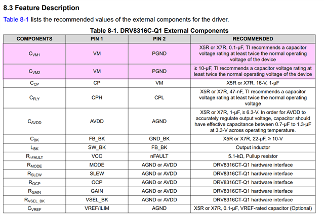

    我不熟悉数据表中指出每个 VM 引脚需要两个 100pF 电容器的位置?
    这是数据表中的外部元件建议表
    对应的配置
    建议的也有其他一些建议

    尊敬的 Yara:
    感谢您的答复。 问题是、在我看来、数据表对 HW 型号的电源时序不清楚。 有关 5.0/5.7V 的信息、请参阅与 SPI 型号(BUCK_PS_DIS 位)相关的段落。 此外、在图 8-12 中、您似乎需要设置该位来让降压输出馈送 LDO。
    有关 VM 引脚上电容器的注释可以在引脚说明表的第 5 页中找到。
