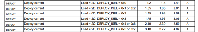

我们目前正在执行  最坏情况分析 (WCA)  对于爆炸熔丝应用(38A/0.5ms 脉冲)、使用  DRV3901-Q1
而数据表提供了的典型曲线  部署电流  和  V_DRV  三个温度下、我们需要  最小/最大曲线  (或 Min-Typ-Max 之间的容差/比例因子)、确保极端条件下的系统可靠性。
具体而言、我们需要:
  1. 。  最小值/最大值变化  和  部署电流  在整个汽车温度范围 (–40°C 至 150°C Tj) 内测得。
  2. 。  统计保护带  或比率、用于从的典型值中得出最小值/最大值  V_DRV
  3. 如果可用、则  安全手册  或  详细设计指南  NDA、它包含这些统计分布图。
这些数据对我们至关重要  功能安全 (ISO 26262) 验证。 期待您的专业支持。

    感谢您的答复。 跟进此:
    我有关于 DRV3901 点火电流的两个问题:电流设置较高:ISEL 设置为 0x5、0x6 或 0x7 时、电流为 3.4A、3.72A 和 4.04A。
    是否可以配置更高的点火电流?
    负载灵敏度:数据表值基于 2Ω 热熔丝。
    如果实际热熔丝电阻偏离 2Ω(例如,高或低)、输出电流是否保持恒定(已调节)、或者是否会变化?

    较高电流设置:当 ISEL 设置为 0x5、0x6 或 0x7 时、电流为 3.4A、3.72A 和 4.04A。
    是否可以配置更高的点火电流?
    [/报价]
    DRV3901-Q1 的最大电流设置为 3.4A(最小值)。 是否需要更高的电压。 如果可能、请共享热熔丝器件。
    [引述 userid=“692852" url="“ url="~“~/support/motor-drivers-group/motor-drivers/f/motor-drivers-forum/1630007/drv3901-q1-request-for-min-max-curves-and-statistical-data-for-drv3901-q1-deployment-current-and-v_drv-for-wca/6293993
    [/报价]
    DRV3901 具有基于低侧 FET 上检测到的电流的调节方案。 这可确保即使电阻发生变化、电流也保持恒定。
