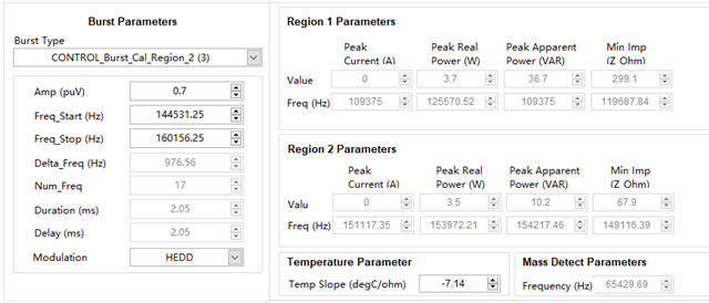

我购买了 ULC1001-DRV290XEVM 板以及 USB2ANY 和 LCS-FL-CYL20。

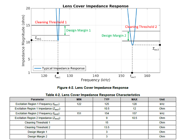

但是、当我尝试使用 ULC1001 GUI 运行校准时、我无法  在区域 1 和区域 2 中找到谐振频率。
您能否提供 LCS-FL-CYL20 的阻抗响应? 了解谐振频率和阻抗的确切位置会非常有帮助。
谢谢。
    有关阻抗分析仪在小信号激励下测量的阻抗响应、请参阅下文。 请注意、在使用 EVM 进行高压驱动时、谐振频率可能会降低几 kHz。

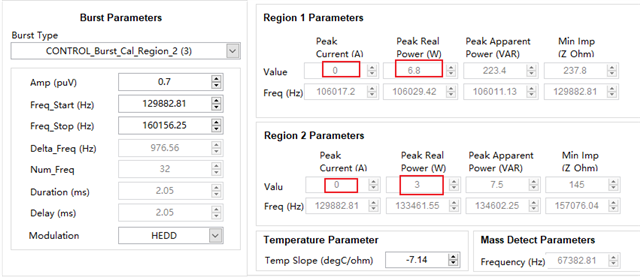

    我还有几个问题。  为什么峰值实际功率读数如此低? 我无法实现低阻抗。
    另外、AD 和 HEDD 的调制方法似乎也有所不同 — 我应该使用哪一种方法?
    此外、每个 LCS-FL-CYL20 副本是否 具有 不同的阻抗响应?

    您好、Lifang、
    当我进行非常高或非常低的参数测量时、我可以看到 LCS 的引线与 EVM 的输出端子没有可靠的连接。 您能否检查这一点并查看测量结果是否有所改善?
    我们通常使用 HEDD 调制。
    同一模型的不同 LCS 应具有相同的阻抗响应、并存在一些微小的差异。  将突发设置在一个范围(起始频率和停止频率)附近时、应注意此差异。

    感谢您的答复。 我已经确认 LCS 与 EVM 连接牢固。 但电流和功率参数仍然很低。
    在尝试将 LCS 连接到另一个 EVM 时、我观察到在相同频率 (129882.81Hz) 下的阻抗不同。

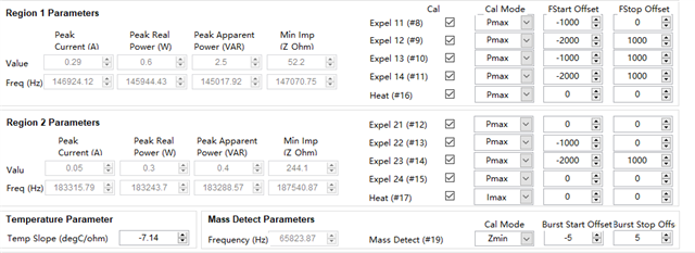

    我尝试了这两个区域,但结果看起来不好。
    我想确认镜头厚度是否对清洁性能有显著影响。 当我们使用具有相同校准设置的 1 mm 厚透镜(其他规格与 LCS-FL-CYL20 相同)时、完全无法将水滴雾化。

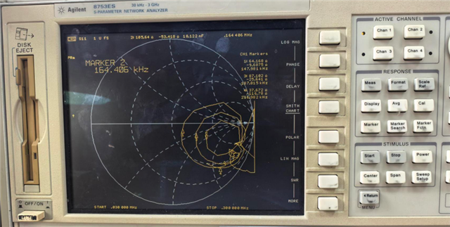

    我们使用网络分析器获得了阻抗曲线。
    基于此、我再次尝试校准、但结果仍然不好。 您能给出一些建议吗?
    立方
    Lifang、
    似乎阻抗在 147kHz 时为 64 欧姆、在 187kHz 时为 87 欧姆、这似乎略高于要求。 阻抗应降至 20-30 欧姆范围、以允许更多电流通过、从而使振动强度足够高、能够排出水。
    是的、建议切换到 0.7mm 的透镜以实现更好的清洁性能。

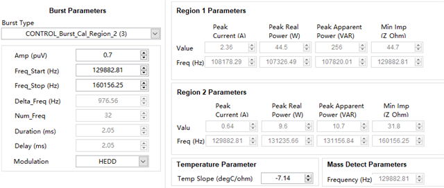

    我们还获得了我们购买的 0.7mm 镜头的 LCS-FL-CYL20 的阻抗。  但是、在 20~200 kHz 范围内、最小阻抗为 71 欧姆。
    在 GUI 中、 我可以找到带有 0.7mm 镜头的 LCS-FL-CYL20 的最小阻抗为 44 Ω、最大电流为 2.36A。 这是我迄今为止发现的最佳振动频率、它具有一定的清洗效果。
    立方
    您好、Lifang、
    我不确定您的网络分析仪测量是否准确或 LCS-FL-CYL20 是否损坏。 我们看到 LCS-FL-CYL20 的阻抗通常在 10-40 欧姆左右。   带有 0.7mm 镜头的默认 LCS-FL-CYL20 应具有很好的清洁性能。 您以前是否使用 TI 的 LCS-FL-CYL20 产品实现了良好的清洁性能?
