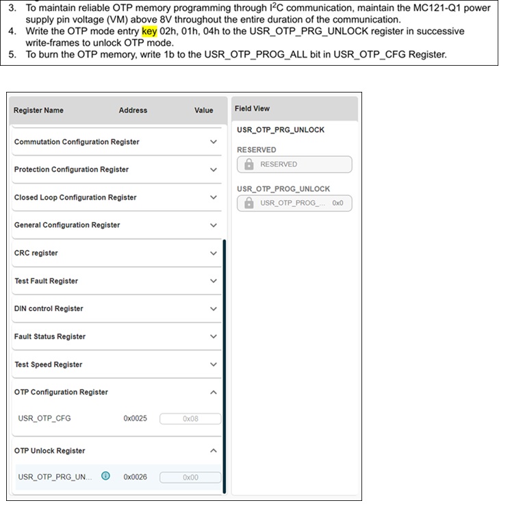

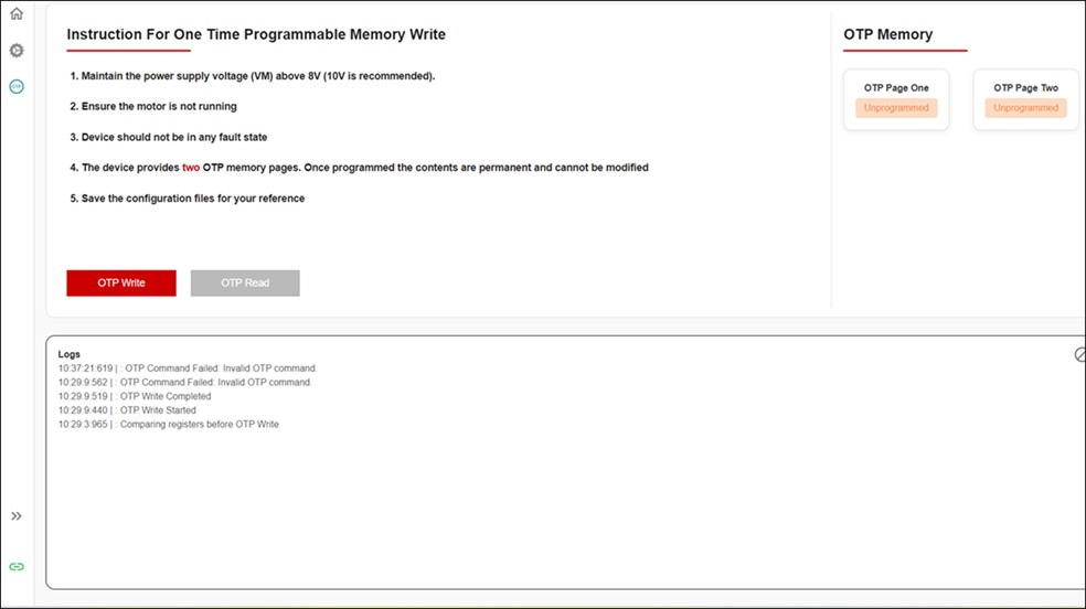

我使用 MC121-Q1 调整风扇功能、使用“OTP 写入“时、失败。
  2. 我查看 IC 数据表并找到 OTP 说明、它显示我们可以在连续的写入帧中“将 OTP 模式进入密钥 02h、01h、04h 写入 USR_OTP_PRG_UNLOCK 寄存器以解锁 OTP 模式。 5.要刻录 OTP 存储器、请将 1b 写入 USR_OTP_CFG 寄存器“中的 USR_OTP_PROG_ALL 位、但没有项目可填写。
谢谢你
    您好、Andy、
    器件数据表第二点的步骤是通过微控制器直接与 MC121 交互。
    使用 Motor Studio GUI 进行 OTP 编程时、无需使用第二点中提到的步骤。
    我们已向 FAE 提供有关该问题的信息;他们将与您联系。
    Shashwat

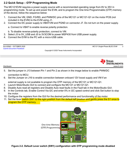

    您好、Shashwat
    我从用户手册中找到 OTP 编程、 然后按照开关 SW1 并按 EVB 板上的 S1。
    OTP 功能可以正常工作
    顺便说一下、它仍然无法从 GUI 进行 OTP 编程
    尊敬的 Andy:
    MC121E2 EVM 上的当前固件不支持通过 GUI 进行 OTP 写入。
    若要通过 motorstudio GUI 版本 0.1.36 对 OTP 进行编程、需要更新 EVM 上的固件。
    请参阅电子邮件发送的说明、以更新 EVM 上的固件。
