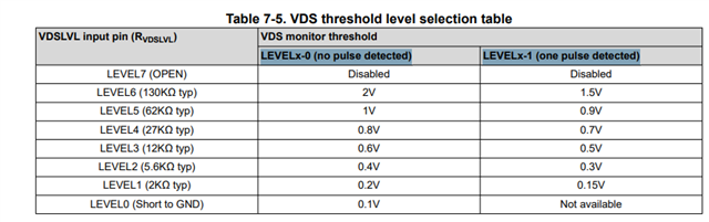

3) 如何选择 VDSLVL

    3.可通过计算 VDSLVL / Rdson (MOSFET) 来选择 VDSLVL、以实现将触发保护的电流电平。 您提到工作电流为 6A、因此您可以选择高于 6A 的电流值来触发保护功能。 由于该值较低、您可能会使用较低的设置之一。

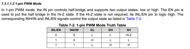

    您好、Joseph、对于 1 引脚 PWM 模式、需要如何连接引脚 INH/IN 和 INL/EN
    我们是否需要将这 2 个引脚连接在一起

    1.请在此处查找 1 引脚 PWM 模式的真值表

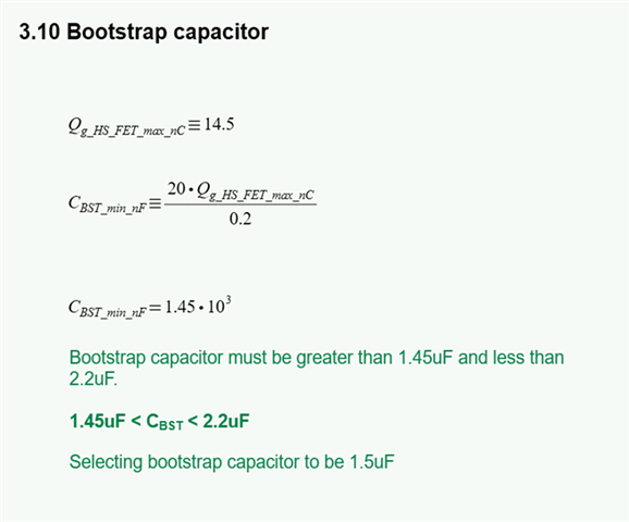

    另外、对于自举电容器计算 、还需要考虑 VGH-VSH 是什么

    3、对于 BST 电压、典型值为比 SHx 电压高 12V。

    对于 CBST 计算、我使用数据表中的 VGH-VSH、即 0.2V 是否可以

    1.是的、这个 BST 电容器还可以

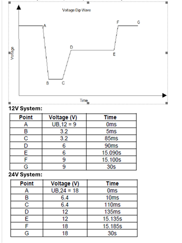

    我想了解 DRV8161 的行为 冷启动情况  在我们的系统中 电池电压可降至约 3.2V  使用零电流开关
    在数据表中、   提到了 VGVDD_UV 和 VBST_UV 的 UVLO 阈值及其典型值。 请提供相同的最小值和最大值。

    1) 您能否考虑以下条件分享 DRV8161 的冷启动报告
    2) 对于 VDRAIN 引脚在冷启动期间有任何问题,如果是
    什么是 典型和最大/最小 UVLO 阈值 总线电压

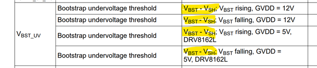

    3) 对于 VBST_UV、我们计算 VBST-VSH、如下所示是正确的
    VBST=VGVDD=10V
    VSH = 3V(最坏情况下的冷启动电压)
    VBST-VSH=10-3 = 7V
    4) 我们的 PWM 频率是 1.2kHz ,如何选择涓流电荷泵开关频率

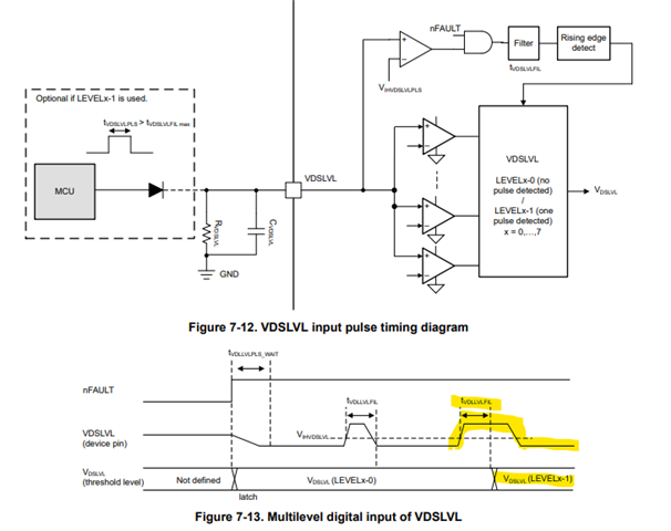

    3)   VDSLVL 的 LEVELx-0(未检测到脉冲)和 LEVELx-1(未检测到脉冲)是什么
    4) 对于突出显示的 VBST-VSH、 请确认
    a) 是 VBST 减 VSH
    b) 还是以 SH 为基准的 VBST

    1.我们没有冷启动报告信息。
    2. 注意这些条件下的高侧 VDS 显示器。 您可以在表中看到、当考虑 VDRAIN 到 SHx 电压时、会触发故障的条件
    3.是的
    4.您不选择电荷泵频率,这是设备内部的频率。

    3.如果 VDS_LVL 引脚上的脉冲大于 T_VDSLVLFIL (4us)、器件将进入 LEVELx-1 模式
    4. VBST 减 Vsh
