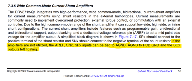

    感谢您发送编修。 您的理解非常接近。 请参阅数据表中的以下信息。
    Aref:? (请让我知道如何处理此引脚,尤其是对于 AREF 来自 DVDD 的 RHA 封装)
    DRV8718S-Q1 仅采用 RVJ 封装 DRV8718SQRVJRQ1
    您是指采用 RHA 封装的 DRV8714S 还是 H-Q1? 对于该器件、由于 AREF 电阻梯的影响、漏电流会略高、因为 AREF 在内部连接到 DVDD 引脚。

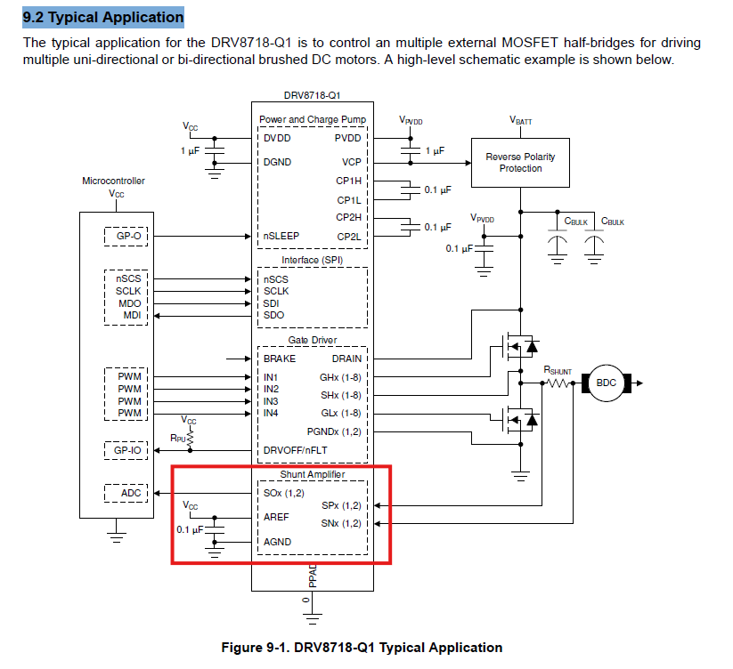

    您好:
    感谢您的答复。
    我计划使用 8 通道驱动器 (DRV8718-Q1) 并参考随附图像红色框中所示的示例电路。
    数据表的图 9-1 显示了使用分流放大器时的配置。 但是、在我的应用中、我不打算使用分流放大器。
    在这种情况下、将 AREF 引脚连接到 GND 而不是 VCC 是正确的吗? 我想确认在分流放大器被禁用时 AREF 引脚的正确端接。

    根据数据表中的建议、如果不使用放大器、则 AREF 引脚可连接到 AGND (GND)。 谢谢你。
