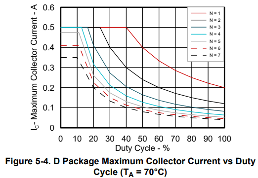

您好团队:
您能否为 ULN2003A 等“最大集电极电流与占空比之间的关系“准备一个图?
我的客户正在考虑使用 DRV8421A、而不是 ULN2003A 等晶体管阵列。 为此、客户需要参考数据。
www.ti.com/.../uln2003a.pdf
Shotaro
    尊敬的 Shotaro-San:
    很高兴听到客户考虑使用 DRV8421A。
    DRV8421A 没有占空比与最大电流间的关系图、因此很难生成占空比与最大电流间的关系图。 客户使用的负载类型是什么、直流电阻是什么?
    客户在此应用中希望看到的最大电流或失速电流是多少?
    David

    尊敬的  Shotaro-San:
    ULN2003A 采用与 DRV8421A 不同的技术设计。 ULN2003A 使用 NPN 晶体管、这些晶体管可产生与输出成正比的特定饱和电流。 DRV8421A 的 MOSFET 仅受 OCP 和热封装散热的限制。 电流与占空比的关系将与占空比更具线性度、并将受到 OCP 阈值的限制。 这使得 DRV8421A 的电流性能更好。
    David
