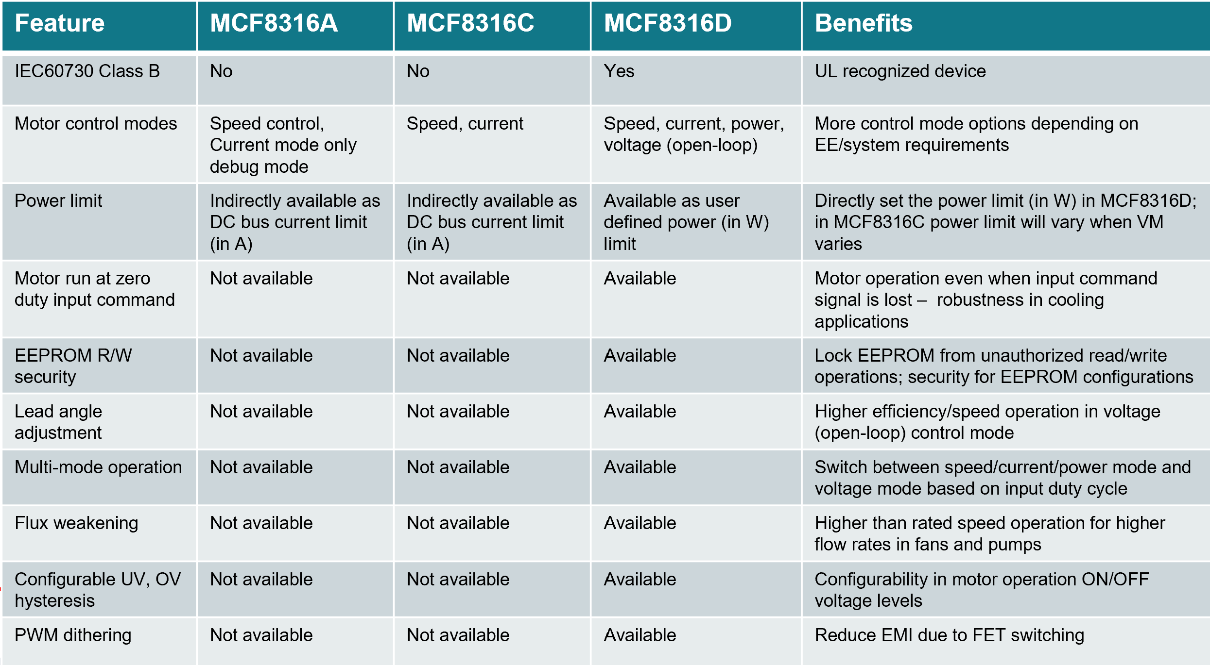

    非常感谢您复制这里的表格、但它是 MCF8316x。  我想使用 MCF831 5. 十. 表是否可以是 MCF831 5. X 也是?
    我客户的应用对电流的要求不高。  实际上、即使是 MCF8315x、它对它们来说也绰绰有余。  MCF8315x 是否甚至可以在 50mA 负载下工作?  数据表没有对此进行说明。
    川崎义和
    Hi  Yoshikazu Kawaki-san,
    我们可以使用 MCF8315x。 比较表在特性上适用于 MCF8316 或 MCF8315。
    仅功率级别不同;MCF8315 功耗更低。
    对于您的问题、您可以将 MCF8315 用于 50mA 负载。
