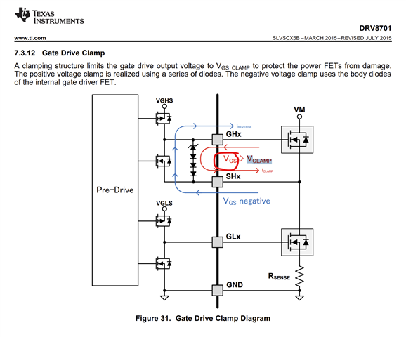

我对使用单独的电源运行 DRV8701 和 H 桥有一些疑问。
在我的应用中、VM 应该为 24V、VBAT 可以在 0V 至 28V 之间变化。 我始终具有 100%占空比。
  1. 在表 9 中、VBAT 的最小电压为 1V。 它甚至可以在低于 1V 的电压(例如 500mV 甚至 100mV)下工作吗?
  2. 当 VM > VBAT(第 7.4.1 章中的案例 3)时、V_GS 可能大于 V_CLAMP(第 7.3.12 章)。 根据第 7.4.1 章、“过多的栅极驱动电流可通过 DRV8701 栅极钳位驱动、从而导致 DRV8701 中产生额外的功耗“。 当然、很明显开关期间就是这种情况。 但是、我想知道在 100%占空比应用中预期会有多大的功率耗散。 根据电气特性、FET 保持电流为 6mA。 这真的是流经钳位二极管的电流吗?

    虽然未为 DRV8701 定义此条件、但无论如何都会驱动 FET 栅极。 它可能具有 Rdson 导通。 这是处于完全导通状态还是处于线性区域状态、具体取决于 FET 本身。
    [引用 userid=“174372" url="“ url="~“~/support/motor-drivers-group/motor-drivers/f/motor-drivers-forum/1634870/drv8701-drv8701-different-supplies-for-vm-and-vbat ]当 VM > VBAT 时(第 7.4.1 章中的案例 3)V_GS 可能大于 V_CLAMP(第 7.3.12 章)。 根据第 7.4.1 章、“过多的栅极驱动电流可通过 DRV8701 栅极钳位驱动、从而导致 DRV8701 中产生额外的功耗“。 当然、很明显开关期间就是这种情况。 但是、我想知道在 100%占空比应用中预期会有多大的功率耗散。 根据电气特性、FET 保持电流为 6mA。 这实际上是流经钳位二极管的电流吗?
    它不是流经 VGS 钳位的 IHOLD 电流。 该钳位是 VGS 电压钳位。 由于栅极电压保持在更高的电压(已充电)、只要 VGS > VCLAMP 导致更高的功率耗散、VGS 钳位就可能会耗散。

    是的、VGS 电压钳位是透明的。 但是、因此流动的电流必须受到限制。 否则、如果 VGS 大于 VCLAMP、将会有非常大的电流流动。
    因此,我的问题是:电流限制的价值是多少, 尤其是在保持阶段
    尊敬的 Soeren:
    但是、因此流动的电流必须受到某种程度的限制。 否则、如果 VGS 大于 VCLAMP、将会有非常大的电流流动。

    那么您是对的。 电流 可能是受钳位电路限制的较大放电电流。 让我检查一下、如果我们能为 ICLAMP 值和持续时间提供指导、会不会有问题。

    我有更多有关高侧 VGS 钳位的信息、 该钳位的 VCLAMP 为~ 12V。当 VM = VBAT 时、高侧 FET 由大约 (VM + 10) V 的电荷泵电压电平驱动。对于 VM = 24V、这将是 34V。在这种情况下、VGS 电压将为 10V、这小于 VCLAMP、钳位将处于非活动状态。 当 VBAT < VM 时、例如 1V、VGS 电压将为 34 –1 = 33V、即> VCLAMP。 在这种情况下、钳位将处于活动状态。
     流经钳位的电流将受到恒流源的限制、持续时间为 TDRIVE 时长的 IDRIVE 限制、在该持续时间之后的其余导通时间内将限制为 IHOLD。 这与您的原始陈述/问题一致、“根据电气特性、FET 保持电流为 6mA。 这真的是流经钳位二极管的电流吗?“。
    在情况 3 中、IDRIVE 为 25mA、tDRIVE 为 2.5 μs 。 在这段时间内、ICLAMP 将为 25mA、在这段时间之后、ICLAMP 将在其余时间内处于 IHOLD 6mA。 我希望这能解决你的问题。 谢谢你。
