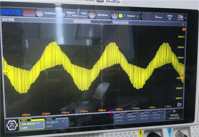

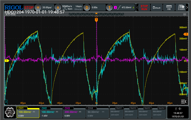

DRV8317H 与 DRV8316CT: — 200V/μ s 的 µs 压摆率 — 相同的 PWM 频率 — 相同的电机- ASR/延迟补偿都被禁用但是、OUTx 相电流波形: — DRV8316CT:对称正弦波 — DRV8317H:非对称正负原因可能是什么?这是 8317 的 OUTA 电流。 7138f13eb119d7e8241fd45ce360aa5b.jpg
    尊敬的 Zhou:
    我实际上不确定这里会发生什么情况、DRV8317H 相电流中观察到的不对称性很可能是由于内部开关时序的差异(例如传播延迟或有效死区时间)造成的、即使在压摆率和 PWM 频率匹配时、这也可能会导致施加的平均相电压不平衡。 这会导致不相等的正负电流行为、尤其是在时序不匹配更加明显的较低调制水平下。

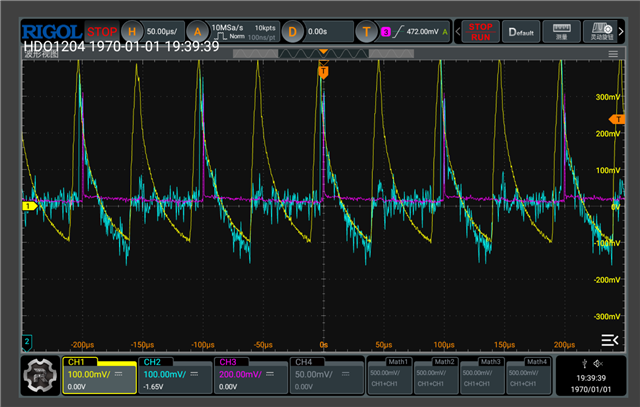

    下图展示了 DRV8316 收集的 SOx 波形。 可以清楚地看到、电流具有特定的持续时间、可用于我们的数据收集。从第二个图中可以看出、SOX 跟随 OUTX 作为标准正弦波。
    在 DRV8317 上、收集的 SOx 波形具有非常短的电流持续时间、并伴随显著的过冲和振铃、从而无法获得正确有效的电流。
    PWM 频率也从 10KHz 降低到 3KHz、但没有改善。

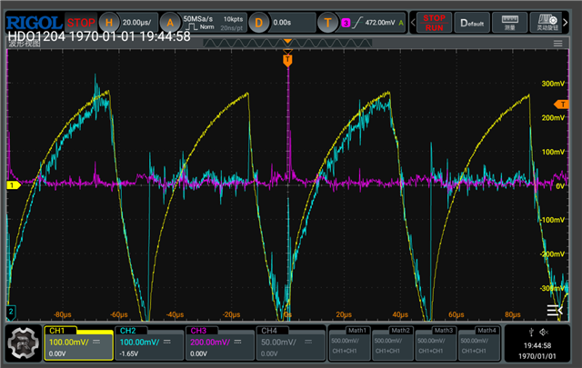

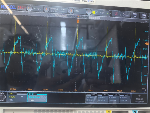

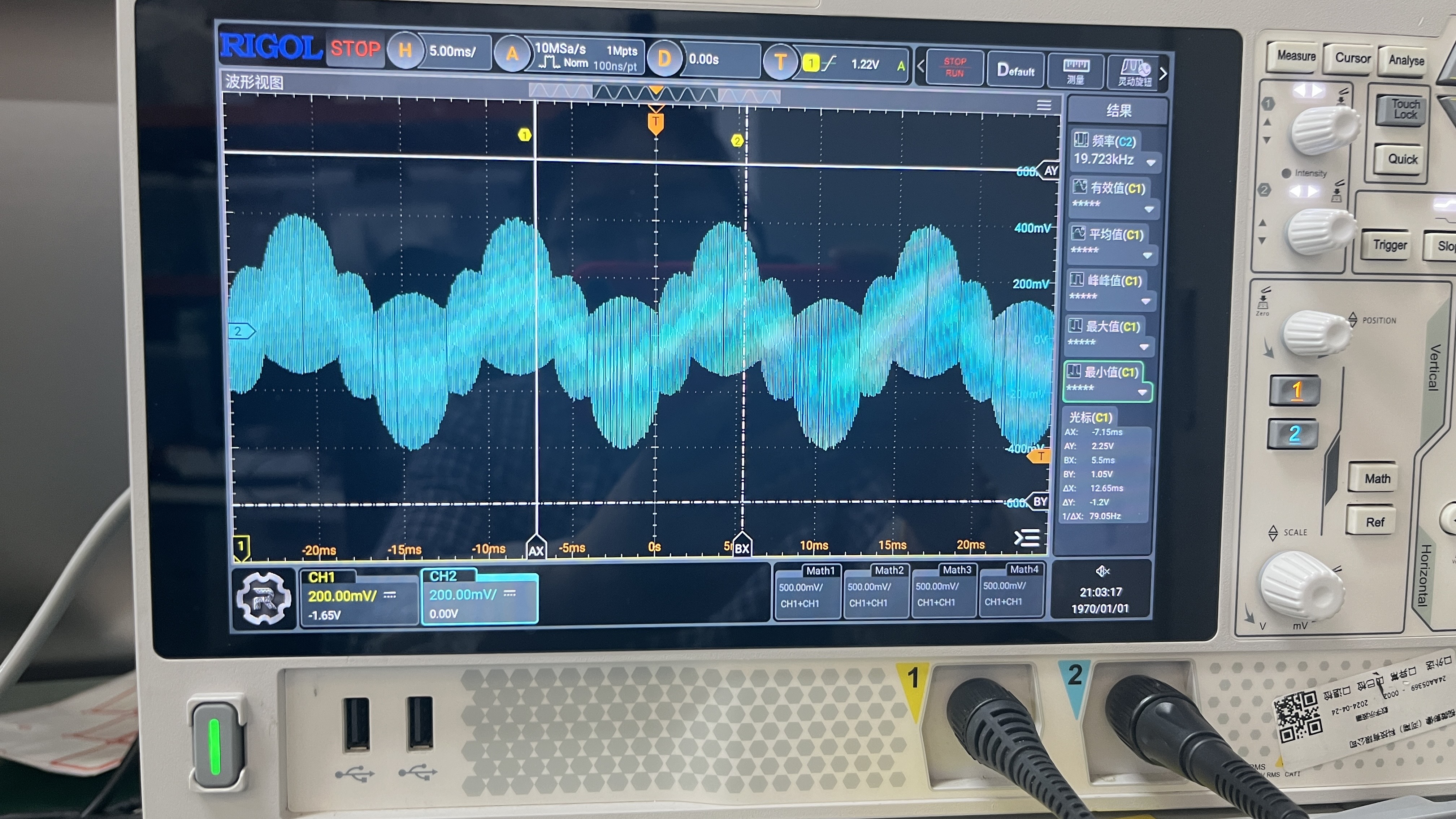

    我们在 DRV8317H 上进行了进一步的测试。  RC 滤清器也已更换。 有关详细的测试、请参阅下图。
    黄色迹线 CH1 表示由电流钳位在 OUTA 上测得的电流、绿色迹线 CH2 表示 SOA 引脚上的电流、紫色迹线 CH3 表示电流收集点。 (无 RC 滤波)
    黄色 — CH1 — 表示电流钳位在 OUTB 处测得的电流,而绿色 — CH2 — 表示我们测试的 SOB 引脚上的电流((R = 300 欧姆、C = 20 pF,已滤波)。
    黄色 — CH1 — 表示由 OUTC 处的电流钳位测量的电流,而绿色 — CH2 — 表示我们正在测试的 SOC 引脚处的电流((R = 300 欧姆、C = 220 pF,已滤波)。
    可以观察到、OUTx 的电流输出与 SOx 的电流输出基本相同。 但是、它们的波形都有过冲和振荡。 但目前、通过延迟采样中断、可以暂时实现电流的闭环控制。但我想问 OUTX 的输出为什么如此? SOX 的输出是否受 OUTX 影响? 我们如何优化这种情况?

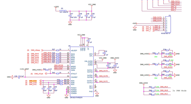

    以下是该器件的电路图。 我们真诚地希望得到您的指导。

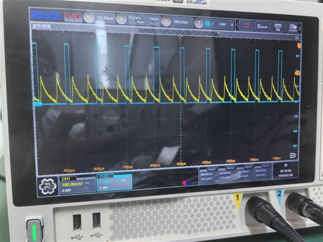

    我想进一步澄清 — 为什么“OUT"的“的电流返回到 0?(黄色)
