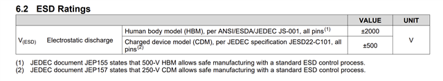

您能告诉我们 OUT1~4 引脚的绝对最大电压吗? 我们在数据表中找不到相应的值 (SLVSA74E)。
    您好、感谢您的联系。 对于 OUT1 至 4 引脚、这 最小值为–1V、最大值为 (VVM + 1) V。该引脚不接受外部电压输入。 为什么需要这些信息? 当前应用是否有任何问题? 谢谢你。
    此致、Murugavel
    感谢您的答复。 我们关心的主要问题是静电放电是否会损坏 IC。
    此外、MIN −1V 和 MAX (VVM +1) V 额定值是否仅适用于连续条件? 如果信号为 A 电流 、应如何处理? 它是否与 DRV8424 规格(在 100ns 以内、MIN −3V 和 MAX (VVM +3) V) 类似?
    我们期待着你的答复。
    此致、云峰
    您好、云峰、
    我们的主要问题是静电放电是否会损坏 IC。
    数据表中的 ESD 规格适用于所有引脚。 不过、这些规格也是 JEDEC 要求、要求在组装、焊接等过程中进行 IC 处理
    对于步进驱动器、一般实践是从 OUT1 到 4 个引脚为每个连接一个电容器、值范围为 2.2nF 至 10nF。 这些电容器通常放置在 PCB 上的电机连接器上。 在连接大多数步进电机驱动器应用的电机导线时、这些器件有助于降低 EMI 和 ESD。
    在高 ESD 环境中、必须为 OUTx 引脚提供适当的 ESD 缓解措施。
    此外、MIN −1V 和 MAX (VVM +1) V 额定值是否仅适用于连续条件? 如果信号为 A 电流 、应如何处理? 它是否与 DRV8424 规格(在 100ns 以内、最小值 −3V 和最大值 (VVM +3) V) 类似?
    所有这些特性都会应用于电机线圈的电磁开关期间产生的电压。 FET 体二极管通常钳制在体二极管的 VF 处、该值通常小于+/- 1V。对于小于 100ns 的超快开关尖峰、情况与 DRV8424 类似。 OUTx > VM 时的电压或负电压表示其中一个体二极管导通。 您可以说、这在现实中不能持续发生。 它们通常是线圈的开关电压尖峰(以微秒为单位)、通过切换 I 表示 OUTx 上输出电压的 PWM 电流调节切换。
