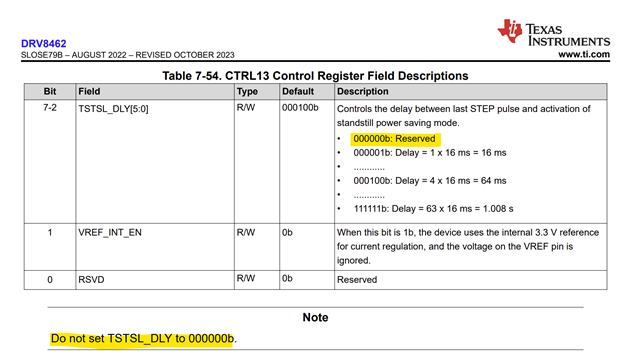

    感谢你的帮助。
    失速检测问题已解决。
    尽管不清楚失速检测的因果关系、但问题是由将 TTSSL_DLY 寄存器设置为 0 引起的。
    将设置更改为 0x12 可解决问题并启用失速检测。
    我为这个问题道歉。

     Yuyama-san 你好、
    失速检测问题已解决。
    感谢您的更新。 很高兴问题得到解决。
    虽然不清楚失速检测的因果关系、但该问题是由将 TTSSL_DLY 寄存器设置为 0 引起的。
    您是指 CTRL13 控制寄存器中的 TSTSL_DLY 设置吗? 该值不得设置为 0b、正确。
    我很抱歉。
    基于此、所使用的型号如下:
    电机 1:20DAMXXD2B-K
    电机 2:SS2421-5041
    好的。 别担心。 很高兴为您提供帮助。 请将此帖子标记为已解决。 谢谢你。
