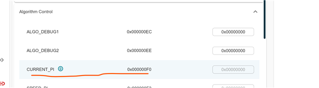

    您还可以将电流环路 Kp 和 Ki 保持为零、并从寄存器中读取器件估算的 Kp 和 Ki、如下所示

    如何检查 MCF8329 实际上是否进入过调制模式?
    尊敬的 Tomasz:
    “Motor Status“部分下列出了“Voltage Magnitude“变量。 当电压幅度值超过 100%时、会启用过调制。
