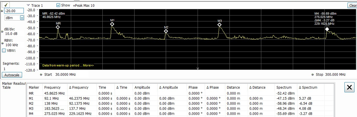

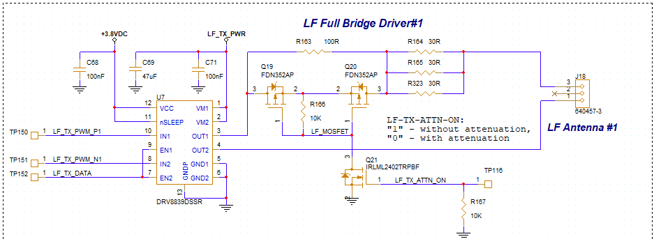

我们将 DRV8839 用作 125kHz 电感式 RFID 天线的全桥驱动器;请参阅随附的原理图。

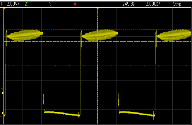

在辐射发射测试期间、我们检测到频率为~46MHz、92MHz 等(最高 300MHz) 的)的杂散信号;请参阅频谱屏幕截图。 我们也可以使用示波器在驱动器输出端看到它们。
据我所知、这些频率来自 DRV8839 的内部振荡器或内部电荷泵。
您能否提出如何消除电机输出中这种高频干扰的建议?

    您好:
    DRV8839 包含一个内部振荡器和电荷泵、可为 N 沟道 MOSFET 生成栅极驱动电压[1]。 ~内部开关电路很可能是 Δ Σ 46MHz 基波及其在 92MHz、138MHz 等处谐波的来源
    有助于缓解的一个建议步骤是添加一些输出滤波。  我建议 在 DRV8839 和天线之间为每条输出线路 (OUT1、OUT2) 串联一个 LC 低通滤波器或铁氧体磁珠。 这应该有助于干净地通过 125kHz、同时衰减~1–5MHz 以上的所有噪声。
    David
    谢谢、我们尝试了 简单的 RC 低通滤波及其效果。
