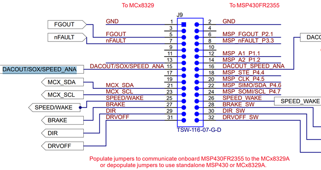

我正在使用 MCF8329A EVM、但通过外部 STM32 MCU 进行控制。
我想绕过板载 MSP430 并阅读 电流反馈 (SOx/CSA_OUT) STM32 ADC 中。
请您澄清一下:
  1. EVM 上的哪个引脚或测试点提供 CSA_OUT/SOx 信号?
  2. 隔离/绕过 MSP430 需要进行任何跳线设置?
  3. 将引脚 33 配置为之后 CSA_OUT 、ADC 读数几乎保持不变。 是否需要任何额外的寄存器配置?
Anirudh

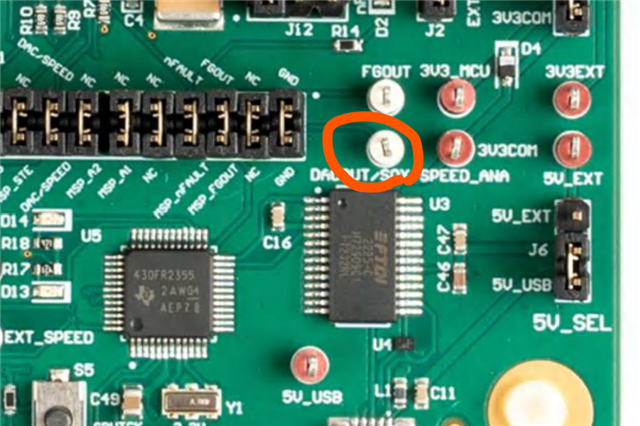

    尊敬的 Aniruddha:
    请移除将 DACOUT/SOX/SPEED_ANA 网络连接 到 DACOUT_SPEED_ANA 网络的跳线 J9.15、 然后从下图中突出显示的测试点 (DACOUT/SOX/SPEED_ANA) 引出 SOx 连接。
    能否共享  通过 ADC 读取的 DACOUT/SOX/SPEED_ANA 信号的示波器捕获?
    Dhinesh
    你(们)好
    您可以通过 DEVICE_CONFIG1 寄存器配置引脚 32、即 DACOUT/SOx。
    请注意、SOx 输出不会被滤波、会承载开关频率。 可以使用 RC 滤波器对此进行过滤以获得可读值。
    谢谢、此致
    Venkatadri S.
