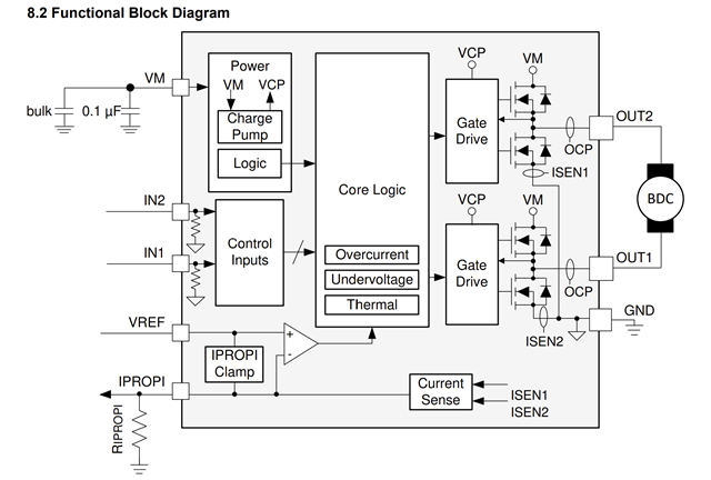

大家好、E2E 专家:
是否可以用菊花链形式连接 4 个 EVM 模块并通过串行方式与它们进行通信? 我的应用需要控制 4 组输出信号。
如果我可以绕过板载 MSP、我应该能够控制从 ESP 到 4 个单独 EVM 的 4 组 PWM 信号。
根据在线提供的信息、似乎可以绕过板载 MSP。
您是否有任何有关如何执行该操作的文档?

    您可以 从 EVM 上移除所有 0Ω 跳线电阻器、以将 DRV8251A 与板载 MSP430 MCU 隔离。 请参阅下面的。
    是否可以将 4 个 EVM 模块以菊花链形式连接并通过串行方式与它们进行通信? [/报价]
    DRV8251A 不支持任何形式的串行通信。 它仅使用 GPIO 控制。

    移除 6 个电阻是否也会禁用 Vref 电位器?
    公务员制度委员会
    您好:
    是的。 如果您只想保留 VREF 电位器、可使 0Ω 保持 连接状态。
