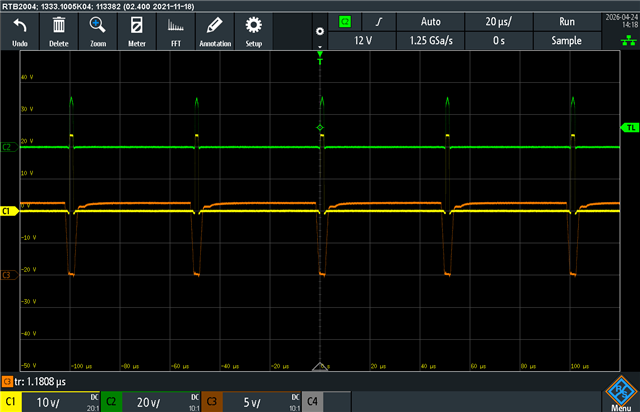

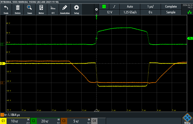

    IN1/EN 和 IN2/PH 输入具有内置抗尖峰脉冲功能、也可以以数字方式将输入 PWM 边沿与内部 14.25MHz 数字振荡器同步。 输入 PWM 的频率要低得多、因此其边沿通常与内部数字振荡器时钟边沿异步。 同步器时序和传入 PWM 边沿之间的这种差异将作为抖动进行观察。 我们所有的电机驱动器都是如此、这些电机驱动器都集成了 FET 驱动器和栅极驱动器。 以下 EVM 捕获显示了禁用 SSC 时预期的正常抖动、20kHz PWM。

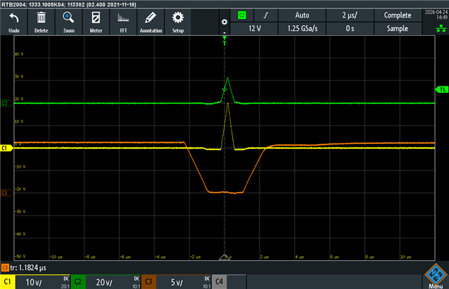

    以下是使用具有 5%占空比 20kHz PWM 的 DRV8706S-Q1EVM 的捕获结果。 绿色迹线为 GH2、橙色为 GL2、黄色为 OUT1、2 (SH1、2) 差分。 IDRIVE 设置为 48mA。

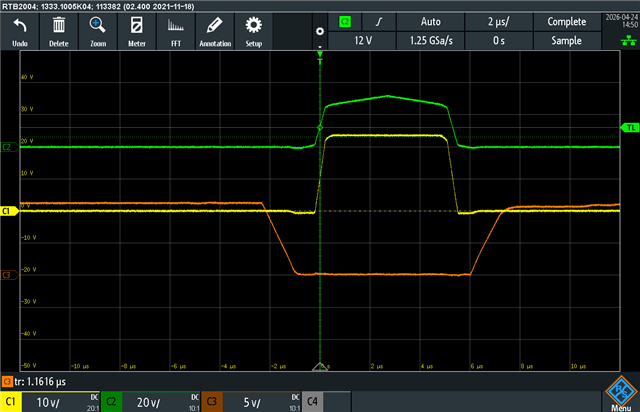

    这是 10%占空比。
    这是占空比为 30%。
    这是使用反向 10%占空比电机 (GH1 和 GL1) 时的情况。
    占空比为 5%、从 48mA 更改为 16mA 的 IDRIVE 要低得多。 压摆率 SR 现在要低得多。 有 5%占空比时、电机不再运行。
    电机以 10%占空比 IDRIVE 16mA 运行。
    随附占空比波形。 如果存在任何不合理的方面、请告知我们
    迹线代表什么? 我认为输出是绿色的、什么是黄色(GHx?) 和蓝色(GLx?) 痕量? 您能分享一下原理图吗? 这些是相对于 GND 探测的吗? 我预计在 FET 导通时 GHx 会变为正。
    20kHz 时的占空比为 10%、即 5 μs 导通时间。 波形看起来异常。
    20kHz 时的占空比为 30%、即 15 μs  导通时间。 波形看起来异常。 我没有看到 15 μs 准时。

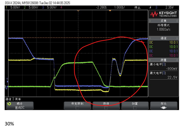

    您好  Murugavel
    上面的蓝色是 GH、绿色是 GL、黄色是 SH。 它与接地无关、而是与电感负载电机相关。 如果我没有指定阻性负载的电阻

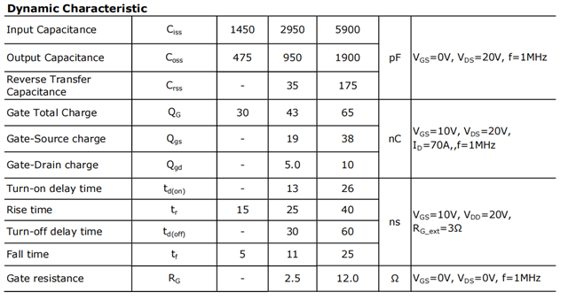

    MOSFET 的部分数据手册

    您好、David:
    感谢您提供波形捕获信息。 GL 看起来异常。 在不查看原理图的情况下,我们无法进一步评论 — 需要从 DRV8706-Q1 到 MOSFET 的电路。 对于相同的占空比和 PWM 频率、您可以参考使用 EVM 和 120W 电机负载捕获的波形。 此问题特定于您的硬件。
    MOSFET 的部分数据可以。 这看起来很好、并且与我们 EVM 中使用的 MOSFET CSD18512Q5B 没有太大不同。

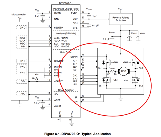

    您好、David:
    好的。 硬件原理图必须遵循我们针对典型应用的建议。 重要的一点是直接连接驱动器的 MOSFET 连接 — 不得使用任何电阻或电容器来修改驱动信号。

    您好  Murugavel
      感谢您的答复。 目前、电路由 GH 和 GL 组成、与 MOSFET 10R 串联、而 SH 直接连接到 MOSFET。
    此致、 David
    您好、David:
    目前、电路由 GH 和 GL 与 MOSFET 10R 串联、而 SH 直接连接到 MOSFET。
    这没关系。 而高侧漏极必须直接连接到 IC 漏极引脚。
