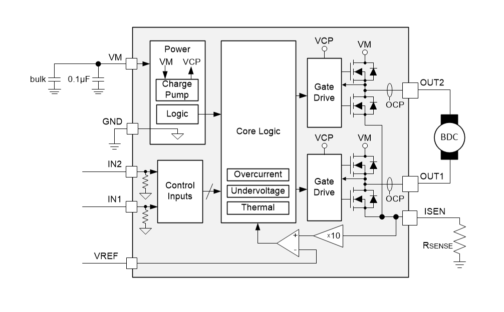

我们正在评估 DRV8231DSGR 电机驱动器、并观察到 H 桥输出出现了异常行为。
在测试期间、当两个输入引脚都设置为逻辑低电平 (IN1 = 0 和 IN2 = 0) 时、我们预计输出将处于数据表中所述的高阻抗状态。 但是、在我们的设置中、这不会发生。
当我们对两个输出施加外部上拉电阻(10k Ω)时、电压会增加、但不会达到上拉电源电压。 这表明器件内部可能存在内部阻抗或泄漏路径。
测试条件:
VM = 24V
VR = 3.3V
ISEN 连接到 GND
所有其他引脚均根据数据表建议连接
我们测试了同一器件型号的多个器件、并观察到所有样片上都存在相同的行为。
您能否确认此行为是否符合预期、或者我们是否可能错过了其他配置要求或运行条件?

    您好:
    这是 DRV8231 的预期行为。 在这种情况下、Hi-Z 并不意味着悬空、仅意味着不会驱动 FET。
    对于您的第二个问题、是的、存在来自体二极管的固有漏电流、其中一些流经 ESD 保护电路。
