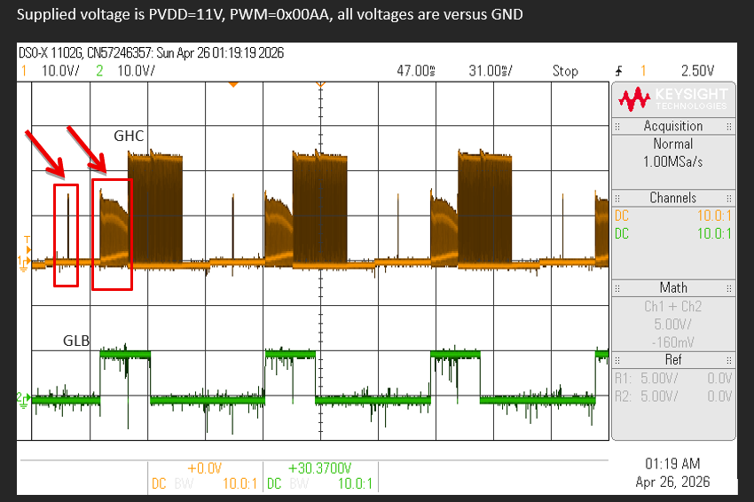

我使用 drv8305 驱动程序。 该驱动器通过 6 PWM 方法使 BLDC 电机旋转。 问题在于、例如、GHC 会上升到 15V、然后上升到 25V。 我的问题是、这是正常的吗?
大家可以看到红线表示的电压。
您可以在随附的文档中查看更多详细信息。
网关 voltages.pdf
    您好:
    您使用的是 6x 梯形换向? 我希望在示波器上看到全部三个 SHA、SHB、SHC 输出、而不是栅极信号。 它可能看起来像这样。
    能否捕获所有 3 个电机输出相位?
    Joseph
    感谢您发送编修。 遗憾的是、我的 OSC 有两个通道用于触发信号。 无法在一个屏幕中显示所有内容。
    是的、我使用   6x 梯形换向。
    e2e.ti.com/.../SHx_5F00_voltages.pdf

    您好:
    您提到没有连接电机。 连接的电机后行为如何变化? 添加电机后问题是否已解决?
    Joseph
    我来解释一下。
    首先、电机未连接到驱动器。 然后我测量了栅极的电压、您已经在 pdf 中看到了栅极的电压。 然后我将电机连接到驱动器、它开始旋转。 然后我再次测量了在栅极和 SHx 中的电压并发送给您。 我不知道在未将电机连接到驱动器时驱动器是否表现出奇怪的行为? 连接电动机后,有另一个奇怪的电压,你在图片中看到。 你怎么看? SHx 处的输出电压正常或者存在一些问题?
    此致 Hussain Khodadadi
    我想在电机未连接到驱动器时解释这张图片。 驱动器使用自举电路来导通高侧的 MOSFET。  DRV8305 的电荷泵将 VCPH 电源调节至 PVDD + 10V SHB 为 11V、GHB 为 11 + 10 = 21V。
    但我不明白下面的图片。 INHA 为低电平、而 GHA 为高电平。 我认为这是电容器的预充电。 因为当 GHB 为 21V 时、下一个阶段将为 GHA、然后 drv 将预充电 GHA、以便为开启 GHA 做好准备。 我是对的吗?
    也许我也能解释下一张图片。 红色边框中的电压也是栅极 C 的自举电阻器。您认为什么?
    红色矩形内的电压来自浮动相位。 你怎么看?
    您好:
    该驱动器在电荷泵上工作以提供高侧电压、而不是自举电压
    是的、我认为矩形内的电压来自浮动相位。 但我希望在主切换模式的右侧也能看到相同的行为、如我发布的图像所示。
    Joseph
