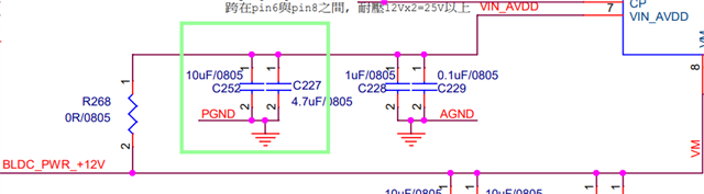

您好的团队、
您能帮助查看 DRV8311 原理图吗? 感谢 DRV8311.pdf
    尊敬的 Jimmy:
    请移除以下电容器
    VIN_AVDD ON 需要电容器连接到 AGND 而不是 PGND
    请记住、AVDD 不能用于 使器件 退出睡眠模式
    仅当 nSLEEP 为高电平时、AVDD 才有效
    另外、请避免在电阻分压器电路中使用 AVDD。
    这可能会导致 AVDD 上的电流消耗过高
    并确保仅组装其中一个电阻器
