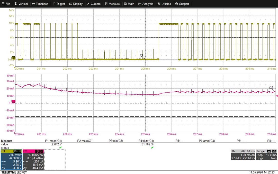

在过去的开发中、我们使用 DRV110 作为继电器驱动器、IC 按预期工作。 但是、我们使用了新的继电器、电路的频率比通过 OSC 引脚规定的频率低得多。
元件值:
  • Rsense:4.7 欧姆
  • ROSC:160k Ω
  • Rhold:220 千欧
  • Rpeak:680 千欧
  • Ckeep: 2.2 uF
经过进一步分析、我发现我们的新继电器具有高得多的继电器电感。 新继电器线圈的电感为 4 H、电阻为 787 欧姆、而旧继电器线圈的电感为 126.14mH、电阻为 997 欧姆。
我认为、较高的电感会产生非常慢的 di/dt、从而可能会产生频率非常低的错觉。 我测量的频率约为 800Hz、而不是 25kHz。
此外、我还尝试修改了这些值。 我尝试将频率降低到最小值并增大峰值电流和保持电流。 结果不满意。 在某些情况下、占空比和频率看起来不均匀。
我想知道、di/dt 非常低、线圈电感是否存在任何限制、或者缺少一些东西、例如在检测引脚上串联电阻来滤除噪声。

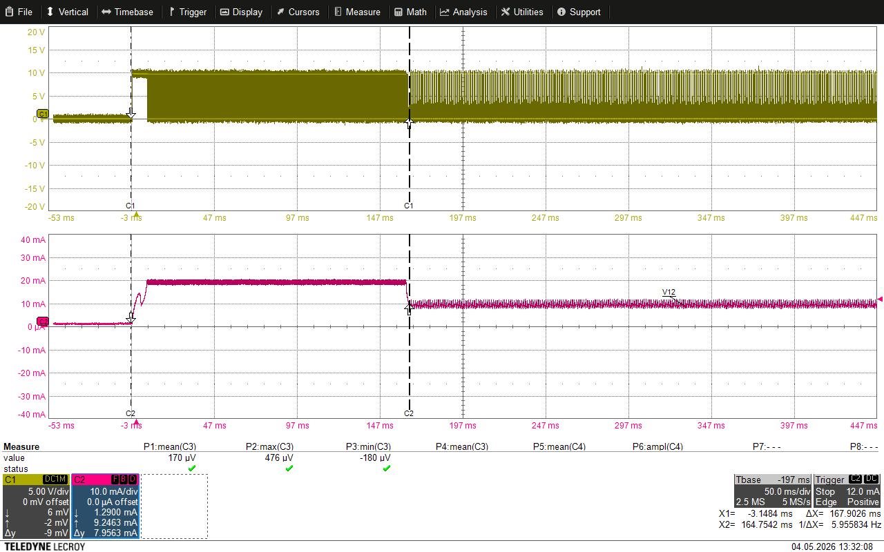

    • Ipeak:18.77mA
    • Ihold: 9.67mA
    • 保留时间:220 毫秒
    I PEAK 和 I HOLD 按预期工作;不过、测量的保持时间小于预期值:167ms 与 220ms。 电容器 Cosc 的电容可能小于规定值。
    C1:VO
    C2:I 线圈
    频率已通过以下方式测量:
    C1:VO
    C2:I 线圈

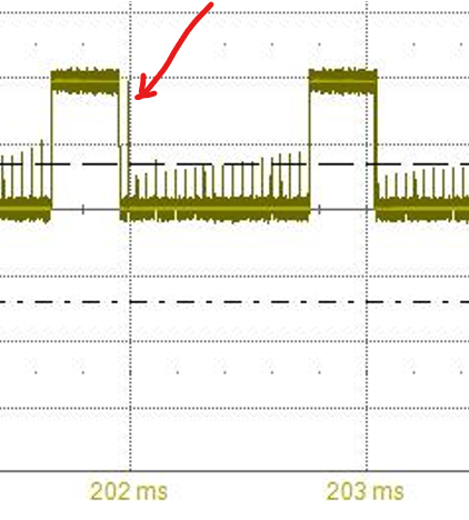

    请注意、Vo 有时会产生更小的脉冲、请参阅以下 pic:
    这可能表明电流中测得的频率不是 DRV110 的 PWM 频率。 你知道为什么会发生这种情况吗?

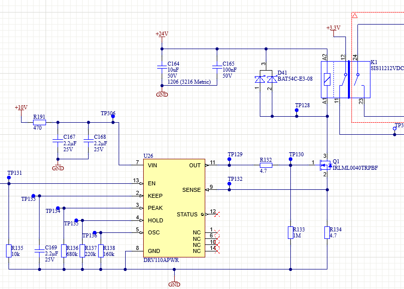

    最后、我根据要求分享原理图:
    提前感谢您、
    Enrique

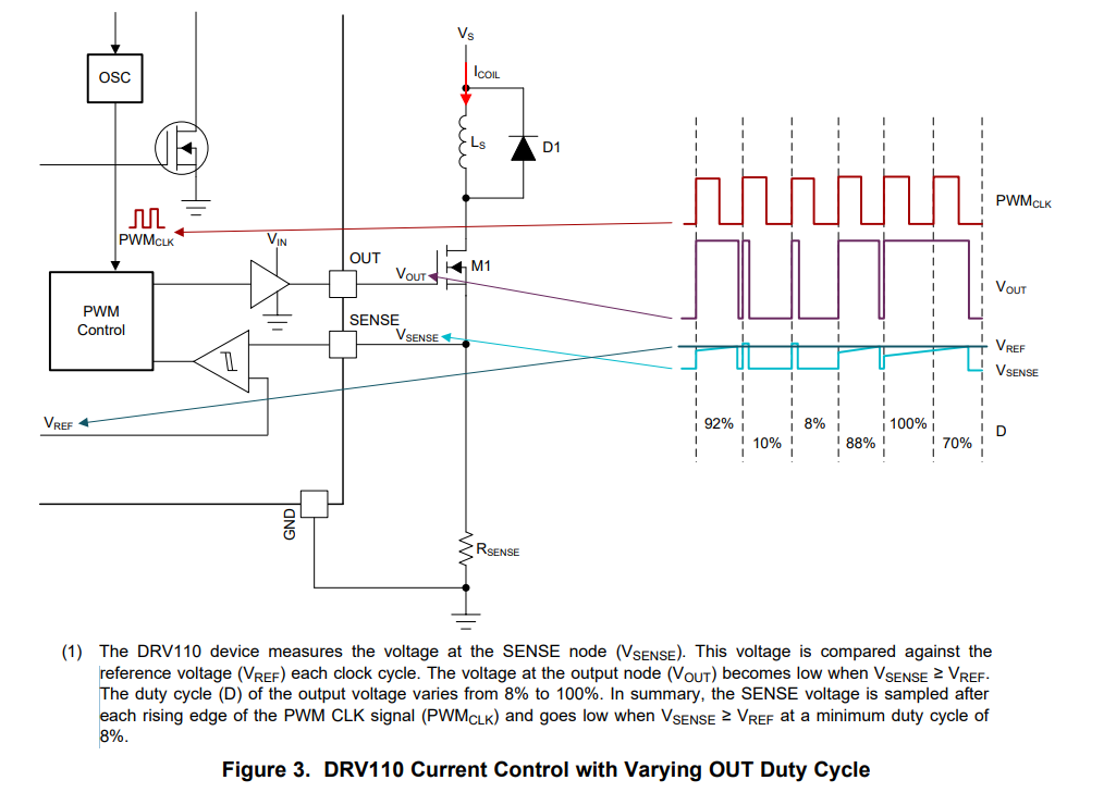

    感谢您提供波形和文档。 峰值电流 (ipeak)、保持电流 (Ihold) 和保持时间似乎都在预期参数范围内。  关于频率、准确地进行计算需要检查 VOUT 和 Vsense、如数据表图 3 所述(如下所示)。 由于负载电感器的影响、负载电流读数可能不准确;重点关注 VOUT 和 Vsense 会为您提供正确的频率。
    “DRV110 器件测量检测节点 (VSENSE) 处的电压。 每个时钟周期将该电压与基准电压 (VREF) 进行比较。 当 VSENSE≥VREF 时、输出节点 (VOUT) 的电压变为低电平。 输出电压的占空比 (D) 在 8%至 100%之间变化。 总之、在 PWM CLK 信号 (PWMCLK) 的每个上升沿之后对感测电压进行采样、并在 VSENSE≥VREF 时以 8%的最小占空比变为低电平。“

    感谢您的快速答复。 当我测量 Vo 上的频率时、可以观察到以下行为:实际上、频率在大约 25kHz 下是正确的。 但是、DRV110 会设置几个周期的最大占空比、然后设置一组几个周期的最小占空比。 这会造成频率低得多 (880 Hz) 的错觉。
    这种行为对于 DRV110 是否正常? 这是否与电感器值高得多有关? 我可以做些什么来防止这种行为发生?
    Enrique

    这对于 DRV110 是正常的。 如下所示、最小占空比为 8%。
    [引用 userid=“697110“ url=“~/support/motor-drivers-group/motor-drivers/f/motor-drivers-forum/1641162/drv110-drv110-incorrect-frequency/6332911 ]这是否与电感器值高得多有关? 我可以做些什么来防止这种行为发生吗?
    我认为它不应该与负载电感有关。 在您分享的捕获图中、它表明对于最小占空比、FET 未完全导通。 对于 8%的占空比 、TON 为 3.2us、这意味着 FET 应足够快地导通以提供电压。 FET Qg (IGATE) 和 Rs 会影响压摆率。 请查看 4.2.1.1 计算限流电阻以调节 下面的基准、从而计算 Rs 和 I GATE。

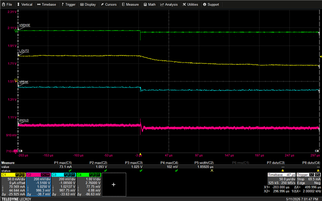

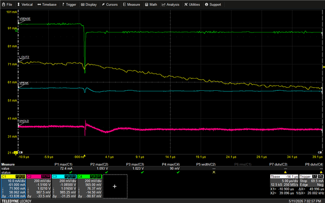

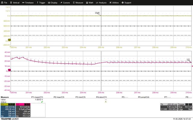

    你好 Mojtaba,
    我今天尝试提高频率、但效果不佳。 我附上了转换期间不同信号的示波器捕获图。
    Vo:
    Vsense:
    Vpeak:
    Vhold:
    Vpeak 不恒定是否正常?
    再次感谢您的帮助、
    Enrique
    尊敬的 Enrique:
    我已经在 EVM 上的瞬态期间检查了 Vpeak 和 Vhold、它在转换期间似乎可以正常变化。 请查看下面的结果。 我在实验室中没有任何高电感负载来模拟客户问题。 您能告诉我 、与驱动器一起运行的高电感螺线管是否由于电流尖峰而产生任何可闻机械噪声?
