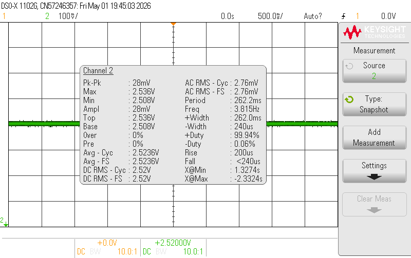

SLA、SLB 和 SLC 连接到分流器、然后连接到 GND。 分流器上的压降电压由 SP1 和 SN1 进行测量。
运行电机时 SO1 的输出电压 RMS 值为 2.52V
电机运行期间 SO1 输出电压的 RMS 值为 2.54V
k 添加到:
2.54 = 2.52  - 40*(SN1-SP1)
0.02/40 = SP1-SN1 => SP1-SN1 = 0.0005V
这意味着、分流电阻上的压降电压为 0.5mV、然后分流电阻为 1m Ω、然后电流为 0.5mV/1m Ω= 0.5A。 这是不正常的。
在进行精确计算时、我遗漏了哪些内容吗? 请告诉我。

    您为什么把 Vo 设置为 2.52。 VO 是您需要解决的问题。 您可以找到 Vo 输出在不同电流电平下的预期值。
    SP-SN 会根据电流而变化(电阻器压降)
