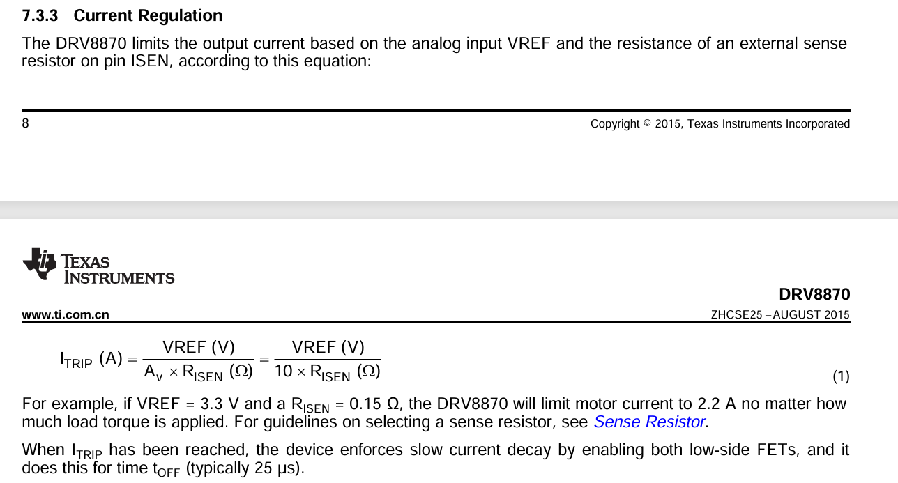

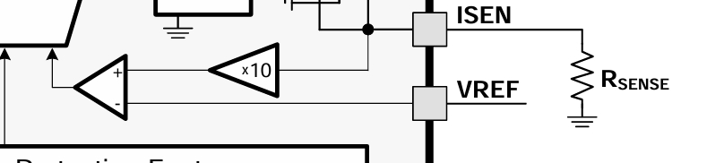

‑DRV8870 的电流‑限制功能、数据表仅将运算放大器的范围指定为 9.4V 至 10.4V、 但未提供比较器的精度。 该‑器的失调电压是多少、它对电流限制精度有多大影响?
假设我们忽略外部 Rsense 和 Vred 的精度、那么芯片内部 I_trip 可以达到什么精度? 谢谢!

     比较器失调电压约为 6mV、这以内部功率 FET 上的压降为基准。 另外值得注意的是、VREF 值越小、精度越差。 我建议使用具有更高电流检测精度(如果需要)的 DRV8231A 或 DRV8251A。

    客户要求在 10%精度范围内提供 2.2A 电流限制。  您能否推荐最便宜并且能够满足客户精度要求的器件?
