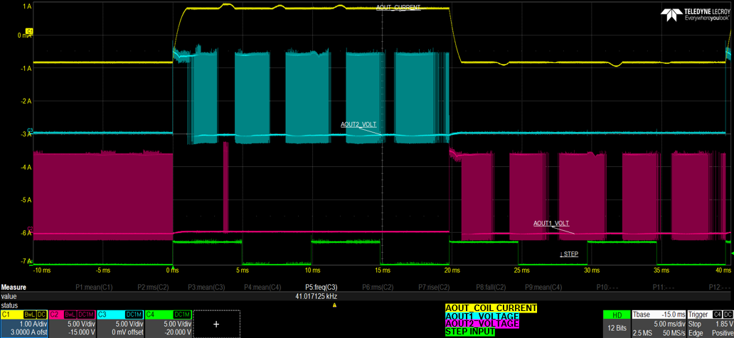

我们正在使用 DRV8434A 器件和 NEMA17 PR42HS40-1504 步进电机进行测量。
当前校准设置为 830mA。
全步进模式控制。
您能否解释一下电流变化中导致此行为的原因。
Rahil

    感谢您共享电压和电流波形。 这些在 STRC(智能调优纹波控制)衰减模式下的全步进模式下看起来正常。 我假设您使用的是 STRC 衰减模式。 这是正确的吗? 使用全步进模式的原因是什么? 对于具有正确 TOFF 值的全步进模式慢速衰减、这将是理想的衰减模式。 但是、除 STRC 失速检测之外的衰减模式下将不起作用。 如果失速检测是应用的优先事项、我们建议使用 1/8 步进模式和 STRC 衰减模式。 谢谢你。

    是、DRV8434A-Q1 以 STRC 衰减模式运行。
    工程要求:不需要失速检测、半步进控制、PWM 频率应高于 20kHz。
    在我的测量中、我观察到 PWM 频率在低至 8.9kHz 到高至~55KHz 之间变化。
    请澄清。

    在 STRC 衰减模式下、TOFF 是可变的、它将根据电机 BEMF 而变化。 因此、PWM 频率将在您提到的范围内变化、即 8.9kHz 至~ 55kHz。 我刚刚 进行了验证和确认、该器件只有一种衰减设置、STRC、也支持失速检测。 这是此驱动器的正常预期行为。 这是硬编码的、无法更改。
