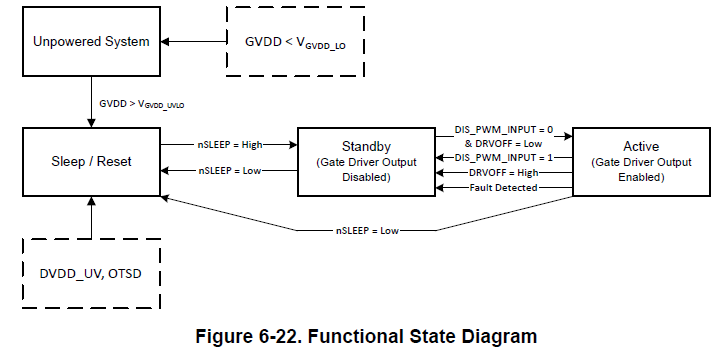

我对 DRV8363QRGZRQ1 数据表中的图像有疑问:
如果 Vgvdd 降至 Vgvdd_UVLO 以下、寄存器是否会复位?
存在一个问题、即由于存在 EMS、Vgvdd 可能会瞬间降至 Vgvdd_UVLO 以下、然后恢复到其原始电压。
在这种情况下、DRV8363QRGZRQ1 寄存器将在电机运行时保持复位状态、这会造成安全危险。

    尊敬的 Danilo:
    数字内核复位电压略低于 UVLO 电压、约为 6V。
    压降的另一个重要部分是 GVDD 接近 UVLO 阈值的预期持续时间、以及在骤降事件期间它将达到的确切电平。
    如果浸渍时间短于~5uS、则可以。
    Joseph

    我们执行了一项测试、在该测试中、几秒钟内将 GVDD 降低至 4V、然后将其恢复到 12V、但寄存器并未复位、并通过在启动时设置的参数继续正常运行。 此结果似乎与数字内核复位电压约为 6V 的说明不一致。 这种理解是否正确?

    我刚刚执行了相同的测试、但无法复制您的结果。
    在我的设置中、我将 GVDD 从 12V 降低到 6V、没有任何问题。 然后、我一次开始降低 10mV、发现 GVDD_UV 故障发生、并且我写入的寄存器几乎立即在 5.54V 处复位。
    我多次尝试此测试、并且始终看到相同的触发点以及多个器件 EVM。
    我想可能还有另一个因素在这里发挥作用,你能确认 GVDD 实际上是 4V 吗?
    Joseph
