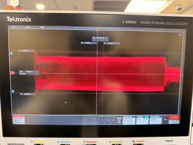

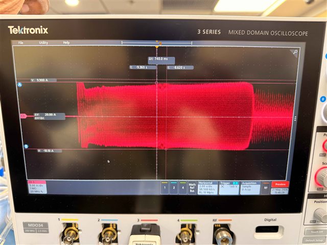

    观察结果(来自随附的波形)
    • BASE_CURRENT = 0x333、ILIMIT = 20%
      →μ A 峰值≈±8.5A (IP-p ~17A)
    • BASE_CURRENT = 0x333、ILIMIT = 25%
      →μ A 峰值≈±10A (ip-p ~20A)
    • BASE_CURRENT = 0x400、ILIMIT = 20%
      →μ A 峰值≈±9.5A (ip-p ~19A)

    尊敬的 Dhinesh:
    BASE_CURRENT = 0x400(≈37.5A) 且 CSA_GAIN = 40V/V 并采用 1mΩ 分流器时、配置的 ILIMIT = 20%(~7.5A 峰值)
    但是、测得的相电流达到 ~9.7A 峰值、该值高于设定的限值(附加了波形)。
    说明:
    1. 我的 BASE_CURRENT 缩放是否正确
    2. 是否预计过冲比 ILIMIT 高~25–30%?
    3. ILIMIT 是否应用于 瞬时电流或滤波电流
    4. 电压/占空比限值或内部钳位是否导致~9–10A 饱和
    谢谢。此致、
    Aniruddha

    我从示波器捕获中观察到、该器件在慢速首循环模式下启动电机运行、并在开环模式下继续运行几个周期。 在这些运行状态下、电流限制由不同的配置参数控制。 启动运行期间的电流限制由 ALIGN_OR_SLOW_CURRENT_ILIMIT 定义、而开环运行由 OL_ILIMIT 控制。 请验证这些电流限值的配置是否高于 ILIMIT 阈值
    Dhinesh
    尊敬的 Aniruddha:
    电机电流配置似乎正确。 根据配置、开环电流应限制在 7.5A。 您能否在开环运行期间放大电机电流波形并再次进行测量? 请注意、不应考虑峰值电流。 相反、应将光标放置在电流纹波的中心进行测量。 此外、您能否提供您用于此测试的 EVM 的图片?
