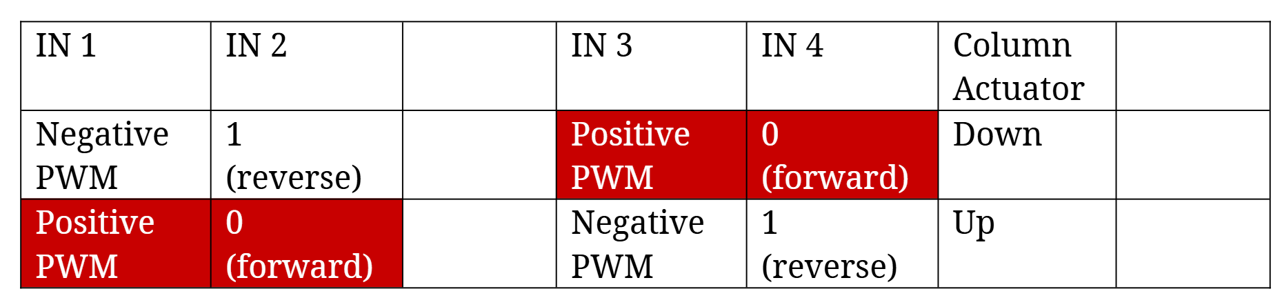

过热问题: DRV8262 驱动器芯片仅在一个方向上变热、在一个通道上变热、然后在另一个通道中变热以降低驱动器。请注意、我正在驱动 48V 提升列、其随负载变化的最大电流为 3A。
下表是我当前的逻辑。
在通道 1 中、热是在上升时产生的、 在这种情况下、如果我们比较逻辑、
向上:IN1 =正 PWM、IN2 = 0。
  • 当 PWM 脉冲降至 0 时、两个引脚都变为 0 和 0。
  • 根据数据表、0 和 0 将驱动器置于滑行模式。
向下:IN1 =负 PWM(反转 PWM)、IN2 = 1。
  • 当反相 PWM 信号“关闭“时、其电压实际上会保持高电平 (1)。
  • 因此、在关断周期中、两个引脚都变为 1 和 1。
  • 根据数据表、1 和 1 将驱动器置于制动模式(高侧慢速衰减)。
此外、
•在 100%的速度下,产生的热量处于理想的参数范围内(有负荷)。
•在降低 50%的速度下、通道 1 和通道 2 仅限于反向移动(例如,通道 2 无法与通道 1 的方向匹配)。
•尽管设置的速度相同、但色谱柱仍以不一致的速度移动。
•与其他配置相比、当使用正 PWM 和 0 逻辑时、电机的性能会降低。
我假设在滑行期间、流经续流二极管的反电动势会导致热量、因为是的、MOSFET 是开路的、但它们会流过续流二极管、并且在制动期间产生的热量较少、因为 MOSFET 会闭合路径、此处的热损耗将基于 RDS (ON)、这可能是最小的。

    是的、您的假设是正确的。

    是的、PH/EN 将有所帮助。 当 EN (IN1/IN3) 为 0 时、驱动器进入高侧再循环或制动状态。
    在 PWM 模式下停止电机时、必须将 IN1/IN3 和 IN2/IN4 设置为 1、以确保激活高侧再循环。 驱动电机时、其中一个输入必须为 1、另一个输入必须为每个方向的 PWM 输入。 这意味着在 PWM 模式下、 为了进行正确控制、输入 PWM 必须连接到表中显示为 0 的引脚、而另一个引脚为 1。 PWM 低电平将驱动电机、PWM 高电平将执行高侧电流再循环、从而控制电机转速。
    下表不是 PWM 模式下的建议控制方案。 同一输入引脚上的正负 PWM 不适用于 PWM 模式。 PH/EN 使其更容易。
