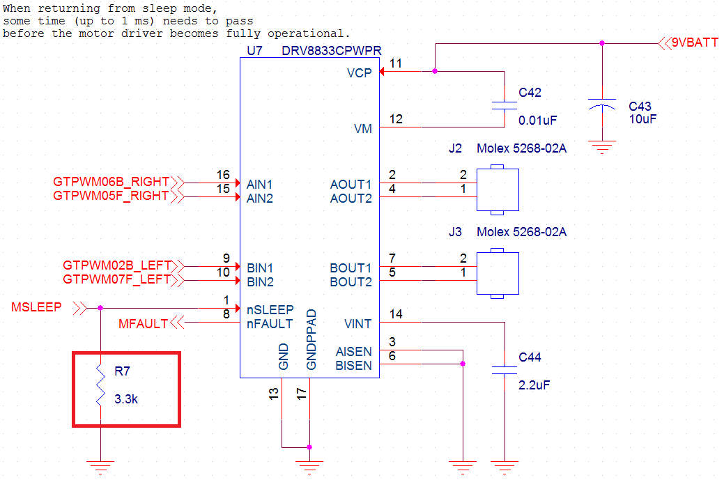

大家好,我即将使用DRV8833CPWPR。
这是我当前的示意图。 我使用9V电池为电动机驱动器供电。
我使用CC3200 QFN MCU的PWM引脚来控制这种情况。
我的问题是,
0) CC3200使用3.3 电压工作。 我已将nSLEEP引脚连接到CC3200的GPIO。
如果我将nSLEEP GPIO引脚设置为高电平(即3.3V),电机驱动器是否运行(未休眠)?
我找不到nSLEEP引脚的阈值电压值以使电机驱动器运行。
1)无论Ain/bin的值如何,nSLEEP引脚设置为低时是否没有输出?
CC3200的GPIO引脚在开机后以高电平启动。 这会导致电机在通电后运行。
所以我希望在休眠引脚上添加一个强下拉电阻器(2.7k欧姆),将其用作"启用"引脚,而不是在每个PWM引脚上添加4个下拉电阻器。
如果nSLEEP引脚低,DRV8833的输出是否会熄灭?
2)最后,此电机驱动器会产生热量。 所以我认为这个芯片必须与CC3200 Wi-Fi MCU分开。
放置DRV8833时,是否有推荐的"外置"距离?
    您好,David __,
    --当nSLEEP设置为高时,设备处于活动状态。 输出根据数据表的表1进行操作。
    --- nSLEEP引脚阈值列在数据表中(Vil < 0.5V,VIH >2.5V)
    --当nSLEEP设置为低时,将禁用输出。 这在数据表的7.3 章节4中说明。
    --是的,当nSLEEP为低电平时,输出将关闭
    --没有建议的距离。 该距离取决于流经DRV8833的电流,降低热量的铜量以及周围设备的操作参数。
    感谢您的详细回复。
    我更改了下拉电阻值。
    "在内部,nSLEEP引脚有一kΩ 个500 μ m电阻器到GND"
    如上所述,我想将休眠引脚与一个强下拉电阻器绑定,以便在为我的CC3200通电时电机不会启动。
    强劲的下拉电阻值是否符合我的期望?
    由于我设计的这款产品是电池供电的,因此强劲的下拉对 我来说是一个负担。
    所以我想更改电阻值以节省更多电池。
    您好,David:
    我假设您关心的是CC3200 Pad在通电后但在重置之前的状态。 是这样吗?
    我建议您通过CC3200论坛确认最坏情况下的下拉电流。 这将允许您正确设置外部下拉电阻的大小。 您可能会发现33k的外部下拉式工作正常。
    如果是,当设备处于激活状态时,这将节省几mA。
    你好,Rick。
    我认为您担心的是  开机后但重置前的PAD状态。 是否正确?[/QUOT]
    完全正确! 感谢您的指导。
    我将把我的下拉电阻值(3.3k)替换为33k ohm。
    非常感谢您的帮助。
    您好,
    只有出于兴趣-有人看到过,VINT才连接到接地。 有可能吗? 或者为什么要将其连接到虚拟机?
    此致- Chris
    您好,Chris:
    您是指VCP吗?
    您好Chris,
    VINT引脚应通过2.2uF旁通电容器连接到接地。 谢谢。
    您好,Rick:
    是的,你说得对,这是我的'逻辑捷径'。
    然而,这对我来说是一个有趣的问题:为什么我应该使用从VCP到VM的C而不是接地?
    谢谢你
    Chris
    您好,Chris:
    将C连接到VM而不是接地具有多种优点。 无需详细说明:
    当充油泵关闭时,电容器中的泄漏较少。 VCP和VM之间的电压差较小。
    电容器的额定电压较低。 这在DRV8833中不明显,但在DRV8880中可以看到。 电容器额定值为16V,而不是在45V下运行时的63至100。
    谢谢你Rick,这对我来说很有意义。
