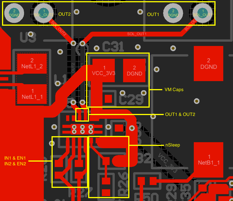

我们正在使用DRV8839在定制板中驱动2个3.3V的微型螺线管。 我们已经测试了6块板(原型),我们看到了同样的问题:当我们将INX和ENx引脚设置为'1'(3.3V)时,相应的OUTx引脚只有~1.3V,即使没有连接负载。 电源引脚采用厚Cooper痕量进行布线,其占地面积是按照德州仪器(TI)的建议设计的。
在设计定制PCB之前,我们在DRV8839EVM开发板中测试了相同的配置。 这是我们的示意图:
当我们使用3.3V时,我们将VM和VCC连接在一起-如数据表中所述-。 另一件事是我们将INX和ENx引脚连接在一起。 我们在DRV8839EVM中也做了同样的操作,并且工作正常。
我们使用的电磁阀仅消耗十分之一mA。
我也进行了这些测试,但没有结果:

我们的主板有足够的功率为驱动器和螺线管供电。 连接到INX引脚的GPIO引脚也正常。 我通过绕过板载DRV8839将电线从我们的定制板焊接到DRV8839EVM来测试这两种情况。
如果能提供任何帮助,说明输出电压仅为1.3V的输出电压。 可能与接地垫焊接不良有关?

    您好,Fernando,
    原理图看起来很好。 您检查过布局吗?
    如何测量输出引脚上的1.3V电压? 您使用的是仪表还是示波器? 如果是示波器,输出是否打开和关闭?
    当设备通电,nSLEEP高电流且输入低电流时,会消耗多少电流?

    是的,我检查了组件的布局和占地面积。 在图片中,您可以看到驱动程序部分的A捕获:
    你能看到的所有空间都没有'red'实际上是地面平面。 我只是为了更好地可视化连接而搁置它。
    大约1.2V,我用一个仪表进行测量。 有时,输出会从1.2V波动到不确定的极低电压,就像OUT为High Z时一样
    我们的主板电流约为35mA。

    您好,Fernando,
    布局也很好。 请查看具有作用域的输出,VCC和VM。 这通常会提供更多信息。
    根据您的描述,可能存在输出开关的问题。 这可能是由于欠压,过电流或热问题造成的。 如果是欠压,则VM和VCC引脚处也会出现此消息。
    您好,Rick:
    我们发现了问题。 这是在nSLEEP的引脚上。 组装器将电阻器置于电容器的位置,将电容器置于电阻器的位置。
