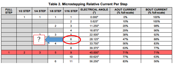

我的客户正在使用DRV8880。
在电机运行期间,他使用M1/M0设置更改步进。
他想知道行为索引器操作。
例如。
也许,当客户从1/4步改为1/16步时,步骤从2改为5。
当客户从1/16步改为1/4步时,步骤从5改为2。
我在下面说明这一点。
这是否正确?
但我不知道客户从1/16的第6步改为1/4步。
DRV8880分度器在哪个步骤运行?
此致,
Shimizu

    嗨,Shimizu-san,
    在本次讨论中,我们假设每个步骤都将移动,导致步骤编号增加。
    "也许,当客户从1/4步改为1/16步时,步骤从2更改为5。
    我在下面说明这一点。
    这是正确的吗?"
    您可以将步骤更改想象为如上所述。 示例中的电流相同,因此1/4中的步骤2和1/16中的步骤5之间没有差异。
    实际上,当收到下一步骤命令时,将进入新的步进模式。
    "但我不知道客户从1/16的第6步改为1/4步。
    DRV8880分度器在哪个步骤运行?"
    如上所述,当微步模式改变时,步骤不会改变。 收到step命令时,步骤将更改。
    在示例中:
    分度器在1/16模式下处于步骤6 (电气角度28.125 度)
    步进模式更改为1/4
    在1/16模式下,分度器保持在步骤6 (电气角度28.125 度)
    收到步进输入
    分度器更改为1/4模式的步骤3 ((电气角度45度)
