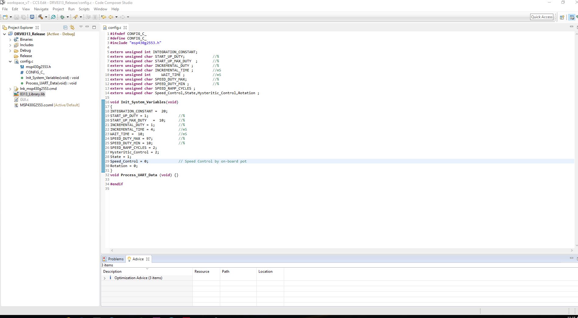

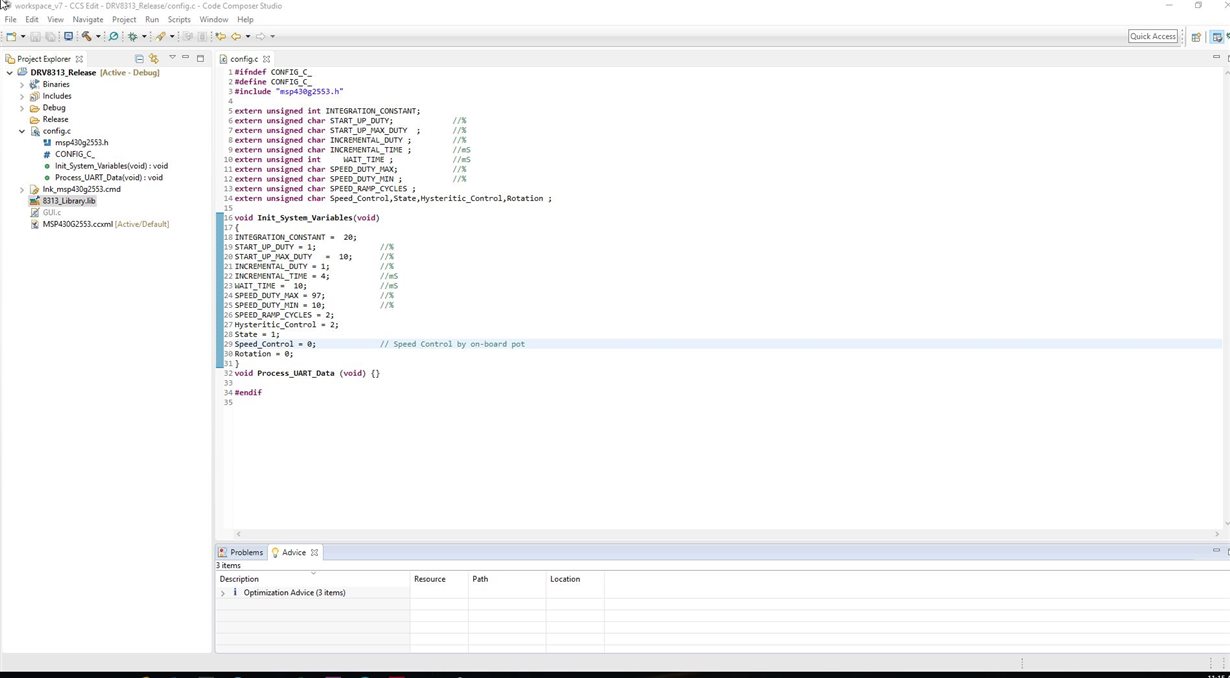

我正在尝试使用BLDC电机控制器,DRV8313在外形,安装和功能方面都符合要求。  我购买了DRV8313EVM,并成功安装,运行和操作TI提供的GUI电机。  现在,我准备对TI提供的固件进行更改,以试验各种换向方案,更快的速度等。  问题是,我想使用提供的固件,只是修改现有代码,但找不到8313_Library.lib的源代码。  我假设此库文件是电机特定固件所在的位置?? 有人能帮你吗?
仅供参考,我正在使用CCS 7.0 v.0 (从TI网站下载)。  我已经下载了MSP430Ware,但这还没有帮助。  我可以使用CCS调试器运行控制器和电机,并使用DRV8313EVM上的板载电位计控制电机速度。  我想以比现有固件允许的更快的速度运行电机。
    您好,Christian:
    请查看此处: www.ti.com/.../slvc593
    在某些EVM中,代码被放置在硬件文件中。 与PCB和MCU相关的所有内容都放在一个文件中。 软件文件包含GUI。
    谢谢你Rick ...您提供的链接中有我不知道的其他固件。   Eclipse项目文件具有库函数调用和比我下载的其他文件更详细的信息。
    你太棒了!
