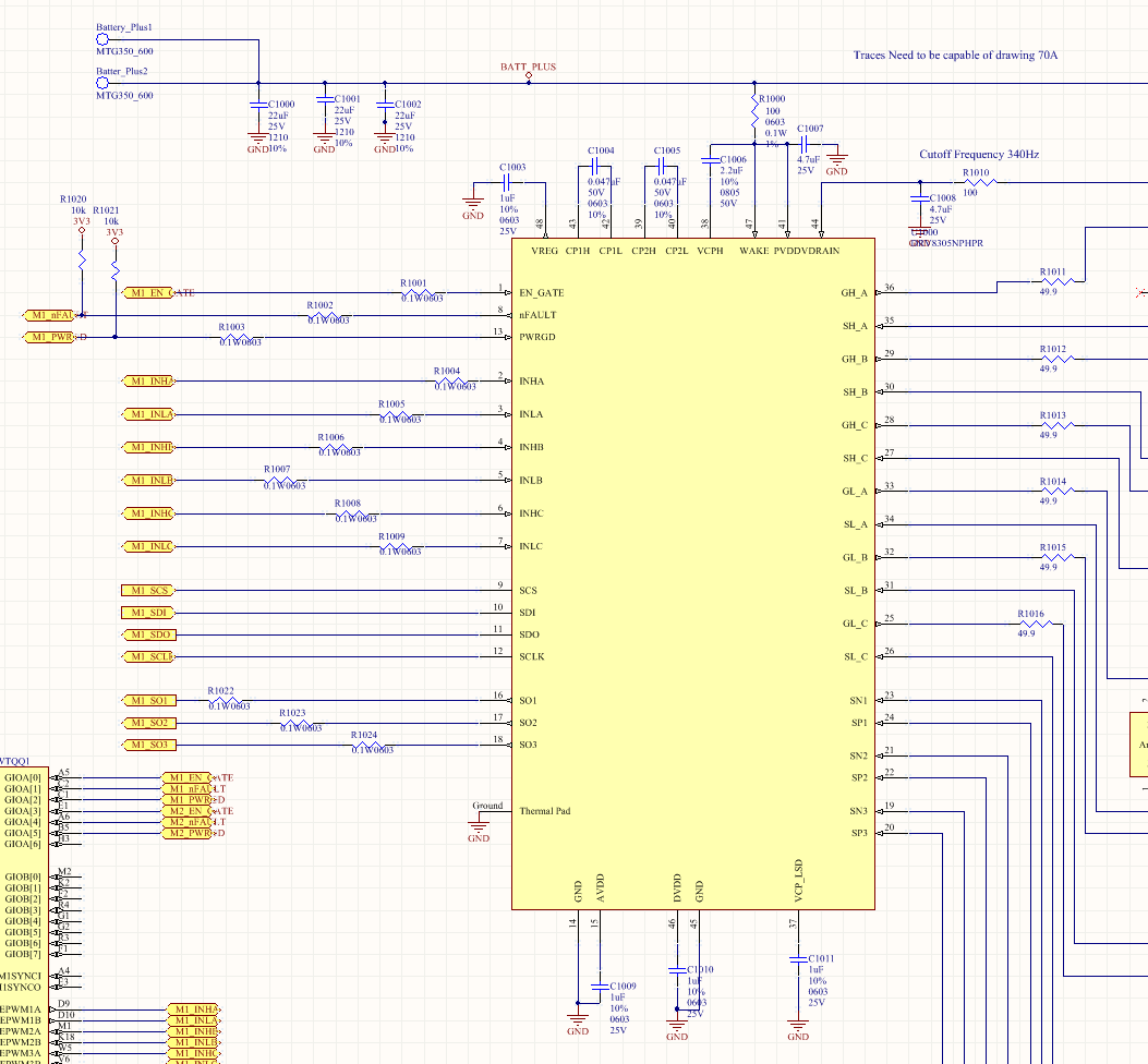

您好,TI团队:
我正在尝试使用TI DRV8305NPHPR 3相电机驱动器开发电机驱动器。 此外,我还使用TI Hercules微控制器通过SPI命令它并对其寄存器进行编程。 目前我没有连接电机,但是我收到了一个由低nFAULT引脚指示的故障(我通过10k电阻将其拉至3.3V)。 请参见下面的示意图。
我能够确认EN_GATE和INHB为3.3V。
我采取的下一个逻辑步骤是尝试通过SPI读取故障寄存器。
WARNING_Watchdog重置(Adddress = 0x1)->响应0x0000
OV_VDS (地址=0x2)->响应0xFFFF
IC_Fault (地址=0x3)->响应0xFFFF
VGS_Fault (Address=0x4)->响应0xFFFF
这个问题在我拥有的所有主板中都很常见。 因此,它必须是硬件或软件初始化问题。 您是否对导致此问题的原因有任何建议?
    您好,Robert:
    很抱歉,这部分给您带来了麻烦。 您从SPI故障寄存器获得的响应很奇怪,在寄存器0x3中,所有设备故障都使用0xFFFF设置。 您是否能够确认在SPI读取期间SO针脚正在切换?
    nFAULT上拉的3.3V电源是否正确通电?
    当部件通电并启用时,DVDD和AVDD的值是什么?

    您好,Robert:
    感谢您提供信息。 所报告的故障是欠电压锁定故障,第7.4 1节概述了设置PVDD_UVLO2的电压阈值。
    1) DRV8305的PVDD针脚上测得的电压是多少?
    2) 用0欧姆电阻器替换R1000是否会改善此行为?
    您好Phil:
    感谢您的建议。 我认为移除R1000可以消除故障。 nFAULT为高(好!)。 桥之间的电压约为10V。
    但是当我试图通过将微控制器的3.3V应用到R1006 (INHB)和R1008 (INHC)来驱动MOSFET时。 仅GH_B根据 INHB输入作出响应,我未收到基于INHC的GH_C作出的任何响应。

    您好,Robert:
    我很高兴您能够排除故障。
    对于无法切换GHC的新问题,有几个问题:
    1) 更换R1008是否可以解决此问题? 是否确定输入电压使其进入设备输入引脚(INHC)?
    2) 用0欧姆电阻器替换R1013是否解决了这个问题?
