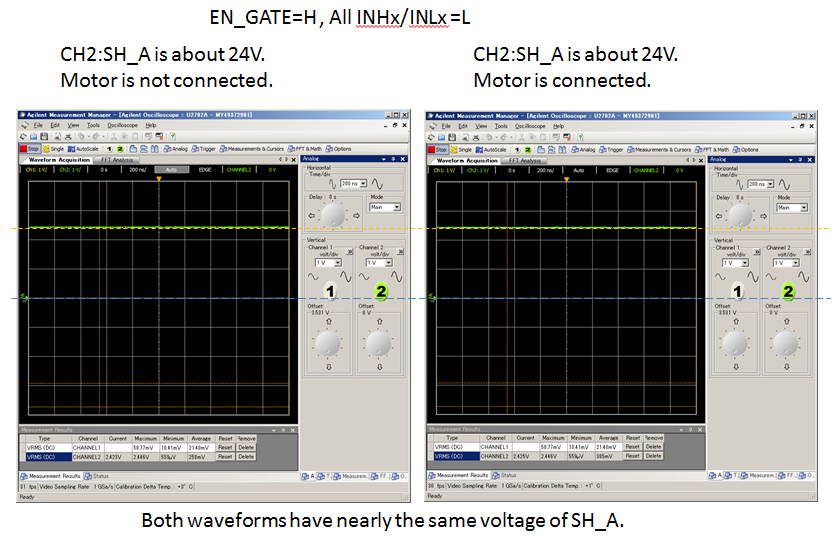

客户正在使用DRV8305进行测试。
每个PWM信号均关闭。 (低输入至INHx和INLx引脚)
当EN_GATE引脚为高电压时,GH_A和SH_A变为高电压。
当EN_GATE引脚为低电平时,GH_A和SH_A均为0V。
我们还使用BOOSTXL-DRV 8305 EVM进行了测试,并获得了类似的结果。
电压值为1/10。 (显示:1 V -> 10 V)
请告诉我原因。

    您好,Masami M.,
    INLx和INHx信号的设置是什么?
    你好,Rick-san,
    我们为所有INLx和INHx输入0V。
    您好,Masami M.,
    您好,Masami M.,
    感谢您提供信息。
    • 执行此测试时,PVDD的值是多少?
    • 每个SHX引脚上是否有负载?
    • 故障针脚的状态是什么?
    嗨,Phil-San,
    感谢您的支持。
    描述我们测量的值。
    >执行此测试时,PVDD的值是多少?
    -> PVDD的值约为25V。
    >每个SHX引脚上是否有负载?
    ->所有SHX引脚都具有与SHA相同的波形。
    >故障针脚的状态是什么?
    ->故障引脚处于"高"水平。
    谢谢,Masami M.

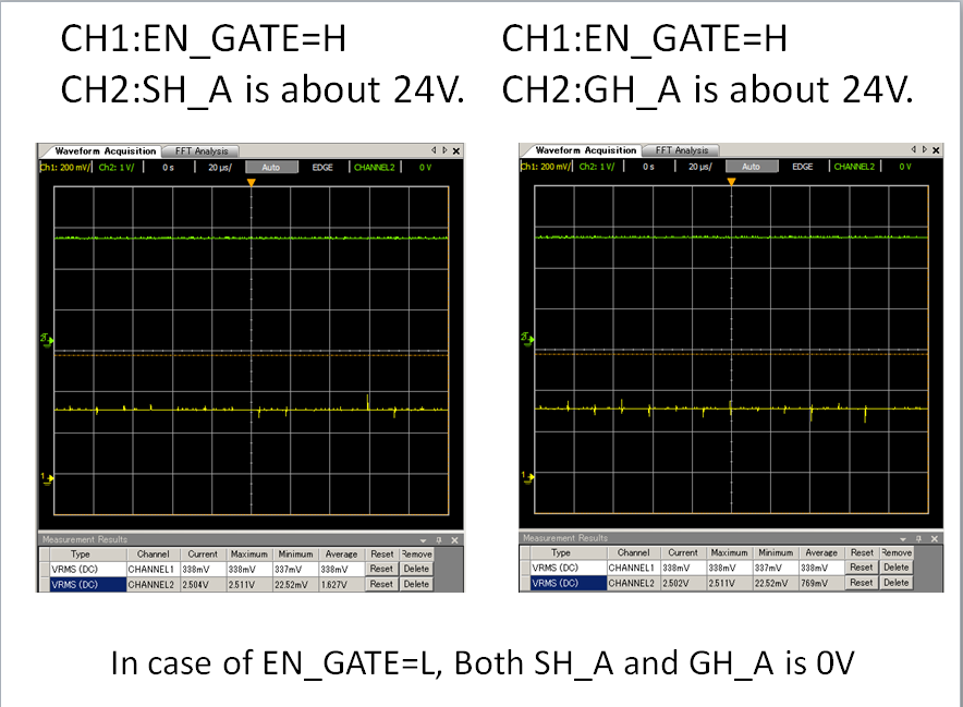

    您好,Michino-San,
    感谢您提供信息。
    • 如果将无刷直流电机连接到BoosterPack的输出端,当EN_gate为高电压时,每个SHX引脚上的电压是否保持低电压?
    • GHZ引脚被拉至VM,但这不足以打开高端MOSFET。  如果您打开其中一个低侧安全门(GLX),相应的GHZ信号是否会变低?
    我们将发布观察到的波形。
    对于直流电机已连接/未连接,SHX的电压几乎相同。
    当INL_A设置为高且GL_A打开时,GH_A和SH_A输出为低电平。
    谢谢,Masami M.

    此问题得到了另一个支持,并得到了解决。
    Gate_EN开启时,泄漏电流从闸极驱动电路流向SHX。
    由于SHX的电压升高,GHZ升高。
    对策是在SHX中添加一个下拉电阻并调整其电阻值。
    谢谢,Masami M.
